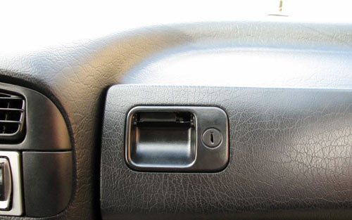

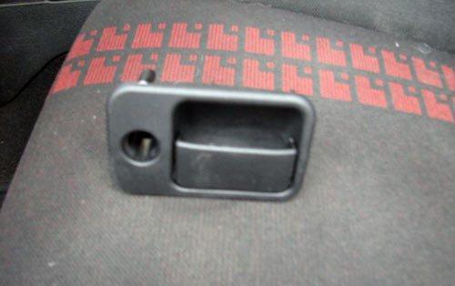

Жена собралась положить косметику в бардачок Фольксваген Гольф 3, в итоге сломала ручку открывания.
Приобрел не оригинал на разборке.

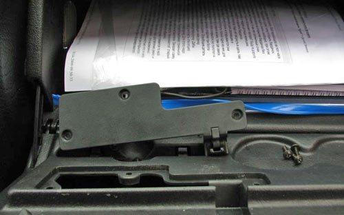

Открыл бардачок. Открутил три винтика. Снял ту часть, которую открутил.

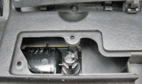

Внутри творится вот что.

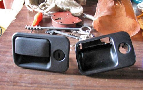

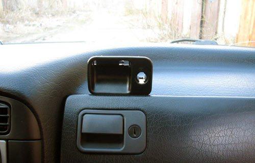

Отщелкиваем держатель из пластика и вынимаем механизм ручки.

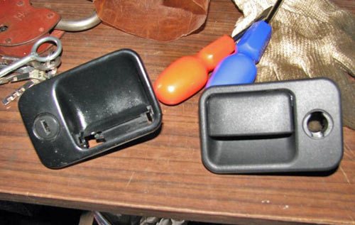

Берем старый механизм. Там нам понадобится личинка. Отломал четыре держателя и достал личинку.
Поставил ее в новую ручку.
Все собрал, работает отлично, теперь можно класть косметику.
