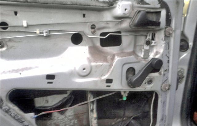

Разобрал дверь.

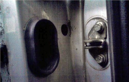

Там где кузов открутил гайку и снял наверх штифт. Протягиваем руку и отщелкиваем пыльник. Упор крепят два винта. Их нужно открутить и достать его через дверь.

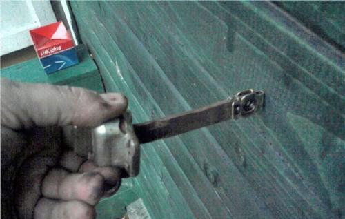

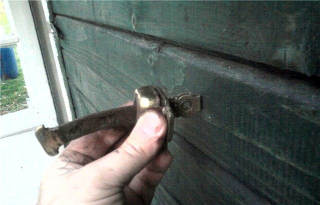

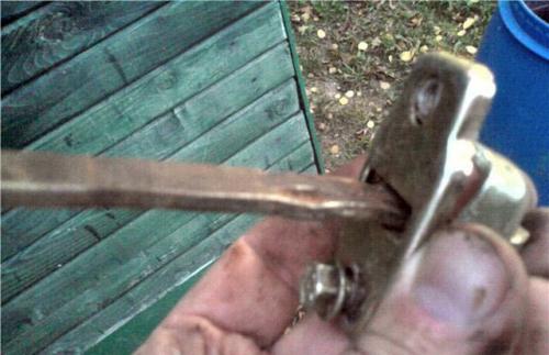

Осматриваем упор.

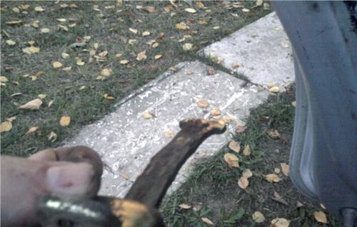

Направляющая обычно с выступами, которые задерживают закрытие двери. Они отгибают пружину стоящую в корпусе. У меня выступы были отшлифованы. Их почти не было.

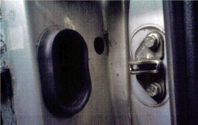

Вот их фото на работающем упоре.
Когда надавил, то старый упор провалился.
Купил на разборке, работает отлично.
Поставил обратно другой, надел пыльник. Цена вопроса 10 зеленых денег.
