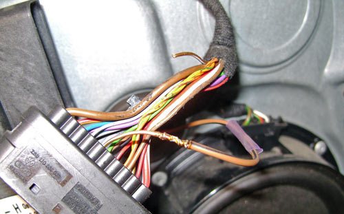

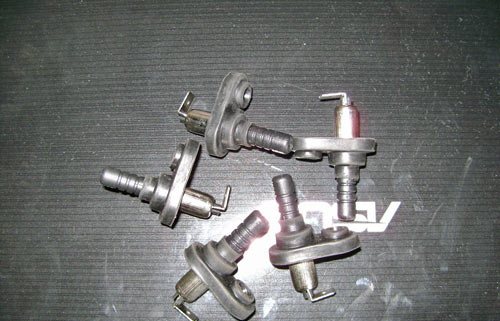

Поднял Фольксваген Гольф 4, а там проблема с концевиками. На водительской двери с концевика сигнала вообще не было. В передней правой двери замок поломался, а в задней левой был постоянный сигнал. То есть работала только задняя дверь справа.
Надумал сделать вот что.

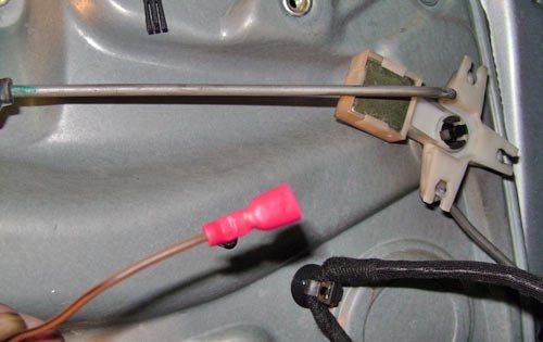

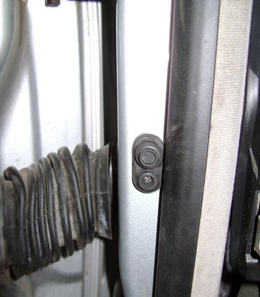

Установка в заднюю левую дверь.

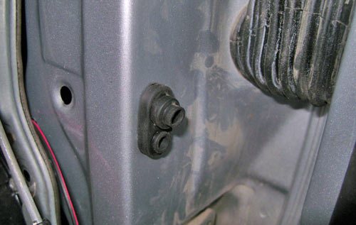

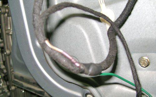

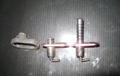

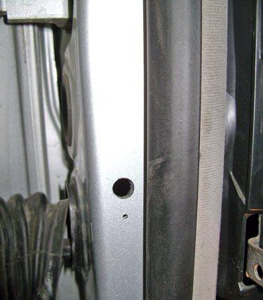

Установка в стойку передней водительской двери.

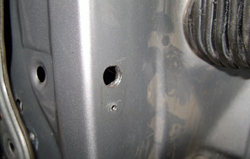

Лучше всего сверлить на таком уровне. Ниже лучше не надо. Ведь там проходит усилитель перпендикулярно.

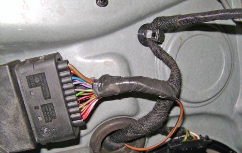

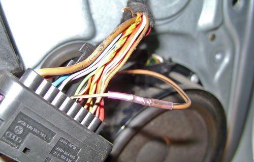

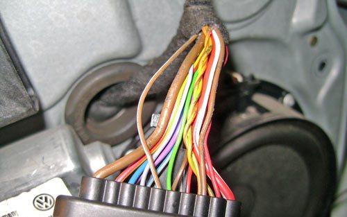

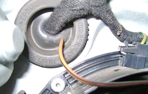

Вот такая работка была проделана мной.
