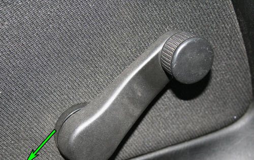

Jacky Опубликовано 17 Июня 2014 Опубликовано 17 Июня 2014 Снять ручку стеклоподъемника на Фольксваген Гольф 4 очень просто. А так как ручки в Фольксваген Гольф 3 и Венто аналогичные, то и для этих машин подойдет сия инструкция. Под самой ручкой находится кольцо из пластика. Я показал его зеленой стрелкой. Кольцо это нужно сдвинуть вдоль и ручка снимется. Цитата
