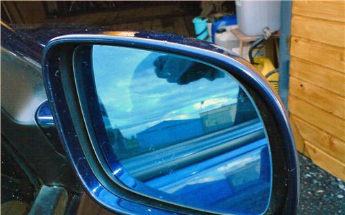

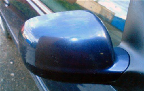

Это зеркало.

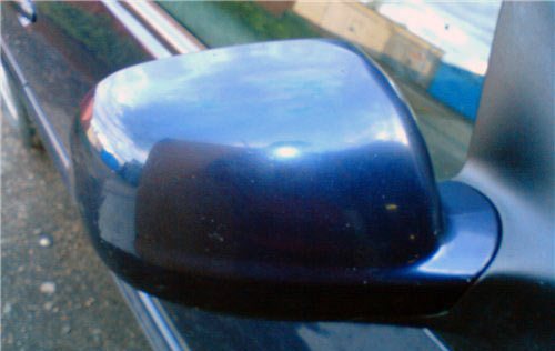

А это корпус зеркала.

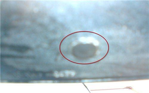

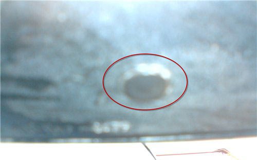

Дергать и ковырять зеркало не нужно. Можете поломать там все. Внизу корпуса есть небольшая заглушка.

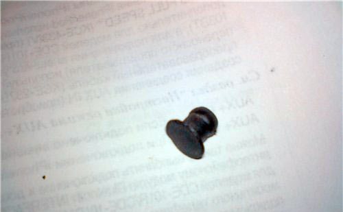

Ее можно достать, смотрите чтобы она не вылетела, потом не найдете.

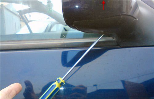

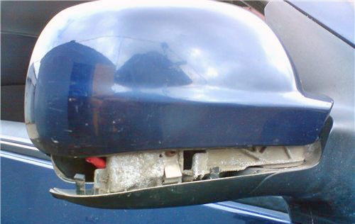

Вставляем отвертку в отверстие, где была заглушка. Надавливаем в сторону как показано на фотографии стрелочкой. А второй рукой тянем вверх корпус.
И тогда корпус снимается.

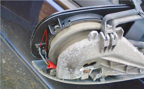

Готово.

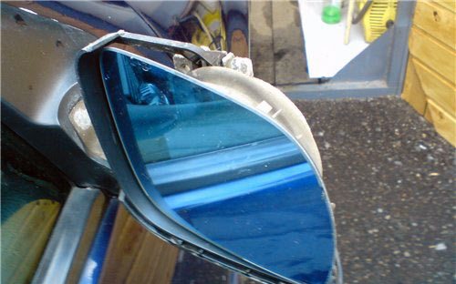

Там два провода питания, которые нужно отсоединить.

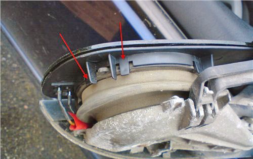

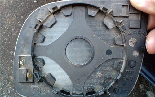

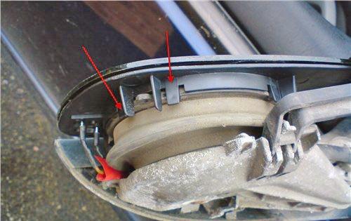

Зеркальный элемент отщелкиваем. Там 8 защелок.
Вынутый зеркальный элемент.
