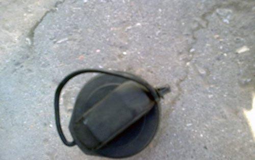

Сперва открутить крышку бензобака.

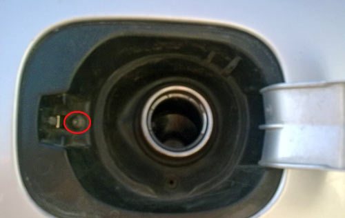

Потом отверткой открутить шуруп, который находится слева от заливной горловины.

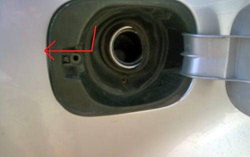

Аккуратно потянуть влево. Тем самым вытянется резинка вокруг горловины.
На фото вид сбоку.

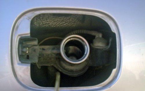

Теперь тянем всю конструкцию. Непотеряйку нужно отсоединить.
Лючок снят.
