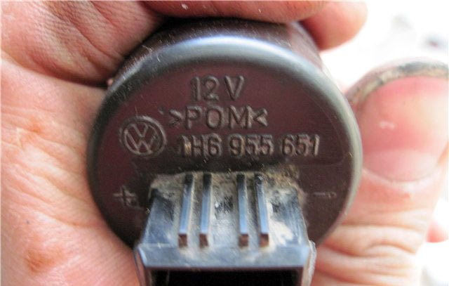

Фольксваген Гольф 3 перестал работать моторчик стеклоомывателя. Ну не совсем перестал работать, а со сбоями. То заедал, то слабый напор давал. Не хотелось покупать новый, решил починить старый.
Снял клемму АКБ. От моторчика отсоединил шланги. Потом отсоединил электроразъем. Теперь надо выщелкнуть корпус моторчика из бачка, для этого потянуть влево.

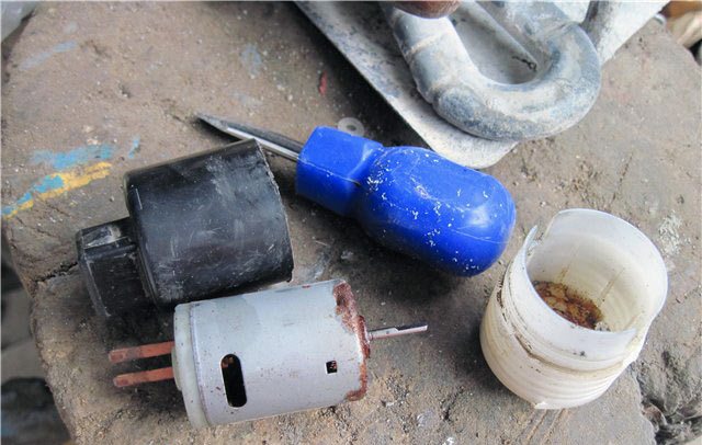

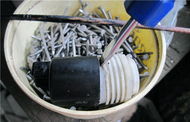

Корпус нужно располовинить. Из пластикового кожуха достать металлическую часть.

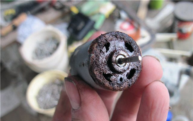

Было очень много ржавчины и вал движка заклинил.

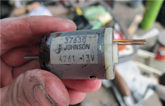

А так, моторчик был нормальный.

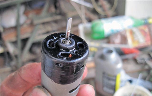

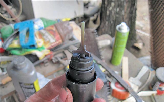

Все почистил, зашкурил, высушил. Смазал втулки электродвигателя. Вращаем ротор, дабы масло попало полностью во втулку. Все лишнее удаляем тряпочкой.
Проверяем щетки и коллектор, у меня они были в отличном состоянии. Крыльчатка также была в порядке.

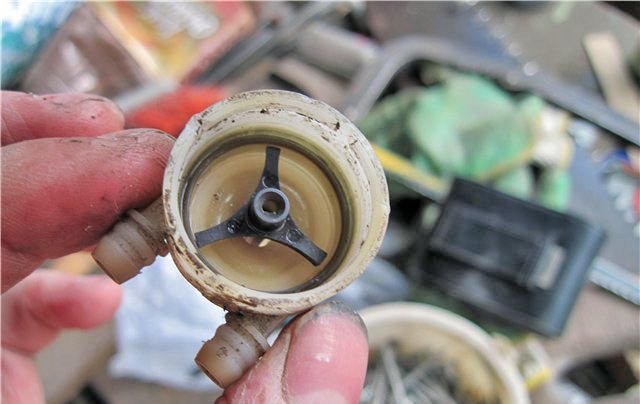

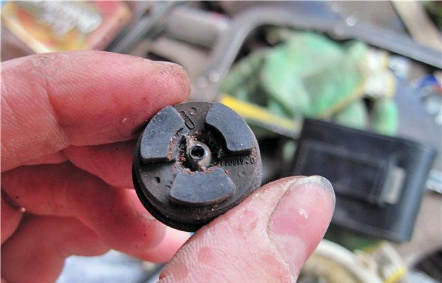

С резиновой крышечки чистим грязь. Чистим отверстие. Тоже смазываем.

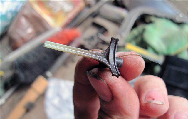

Осмотрел нет ли повреждений на крыльчатке.

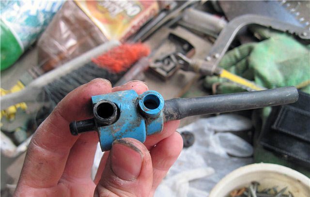

Провел диагностику обратного клапана. Когда его продуваешь, то в одну сторону он должен пропускать.
