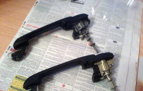

Старая ручка сверху, а внизу новая.

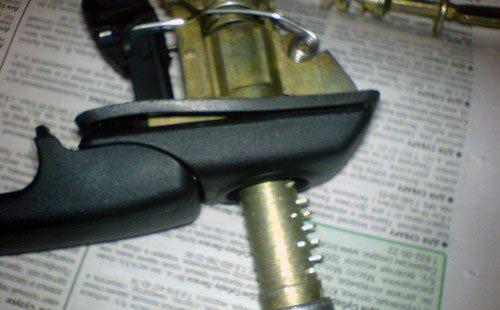

Теперь надо взять новую ручку. Там есть лепесток, которые наклоняется для снятия.

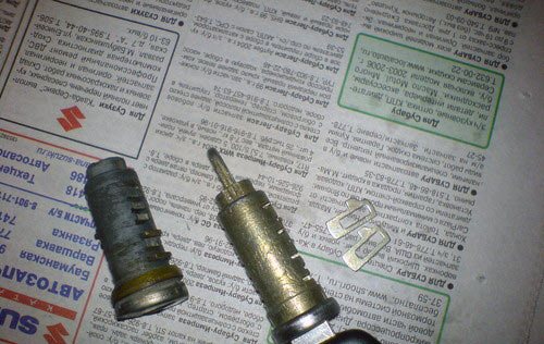

Вынимаем личинку. Я в нее сначала вставил ключ, таким образом, язычки не потеряются.

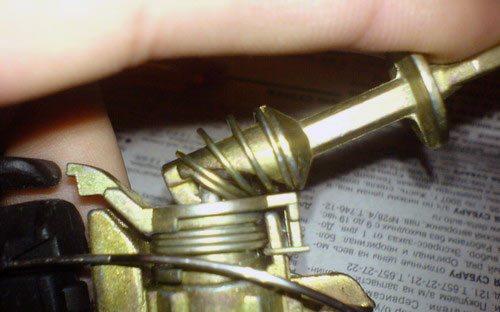

Теперь переставляем со старой ручки язычки.
