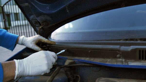

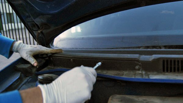

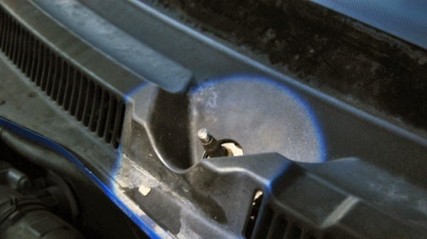

Снимаем рычаги дворников.

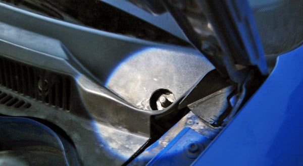

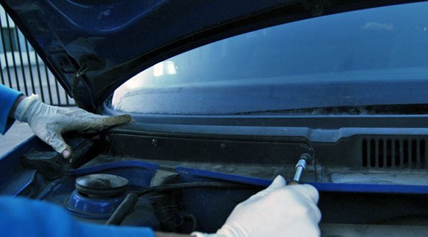

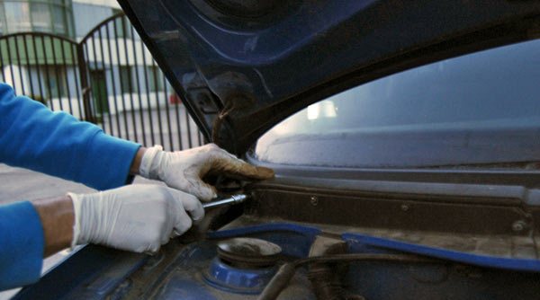

Теперь нужно открутить крышку салонного фильтра.

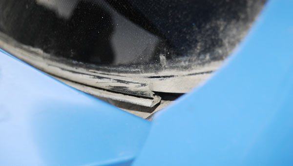

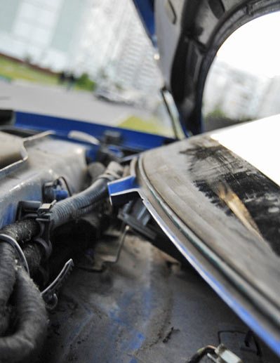

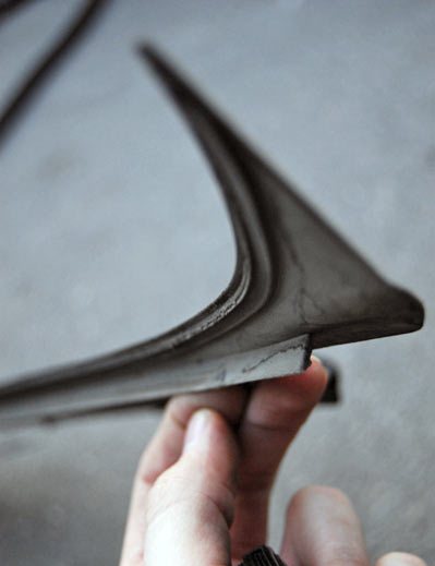

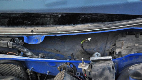

Снимаем пластик, который закрывает трапецию. Работаем только руками и внимательно, не используя отвертки. Тянем немного на себя и чуть вверх. Немного дергаем.

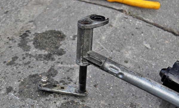

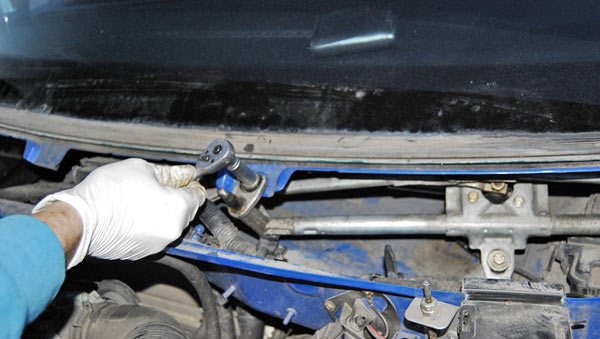

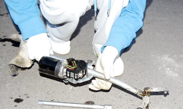

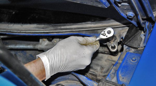

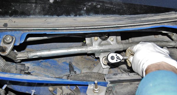

Сейчас снимаем трапецию.

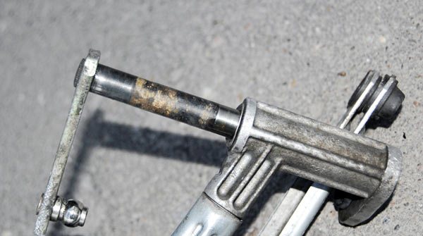

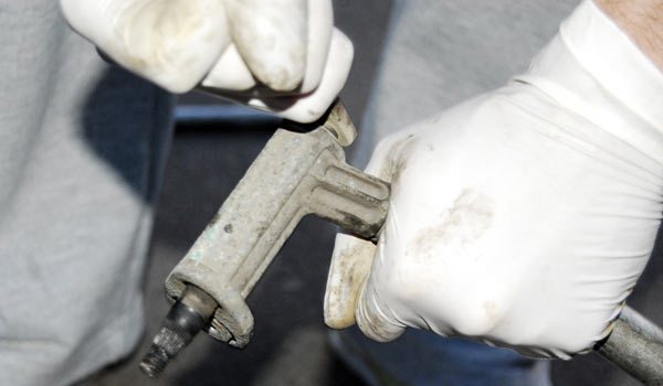

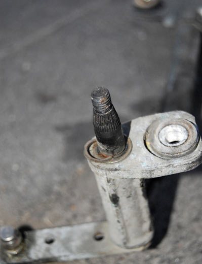

Когда снял ее, был в шоке, что одна из втулок закисла. Повернуть ее можно только с помощью нечеловеческой силы. Решил ломать.
Об асфальт.
Разобрал и очистил втулку. Все смазал. Разработал руками. Поставил. Дворники летали как молодые.
