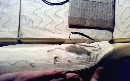

Отказывался работать подогрев сидений на Фольксваген Гольф 4. Причем что на сидении водителя, что на сидении пассажира. Решил их разобрать. В итоге обнаружил такую ерунду.

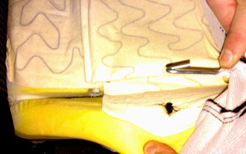

Со стороны пассажирского сидения слева обнаружился один прогар.
А на водительской сразу два прогара. Пришлось восстанавливать контакты, после чего все заработало лучше чем с салона.
