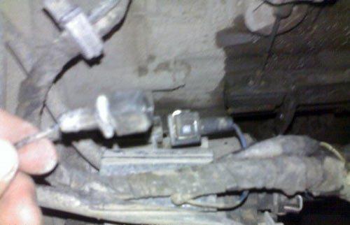

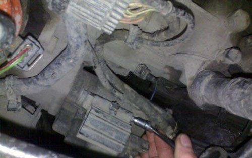

Потом надо отсоединить провода, идущие к стартеру. Там две фишки плюс клемма.

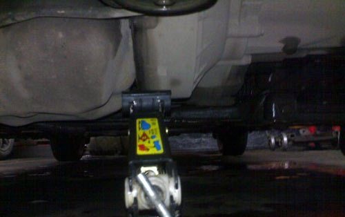

Когда будете демонтировать стартер, надо отсоединить переднюю опору двигателя. Она закрепляется болтами крепления самого стартера. Устанавливаем подпорку, дабы не допустить падения движка под коробку передач. У меня был простой домкрат.

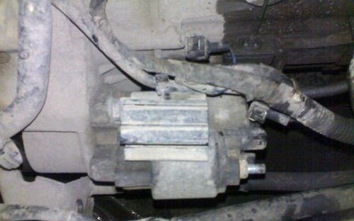

Берем головку на тринадцать и откручиваем гайку, она крепит фиксатор проводов.

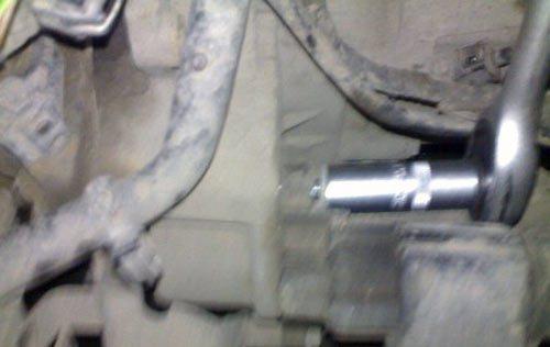

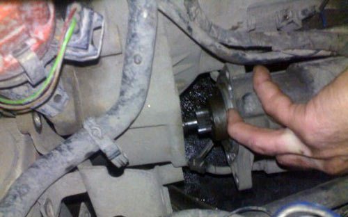

Потом берем головку на шестнадцать. Ей открутить болт крепления стартера.
Снизу еще два болта.

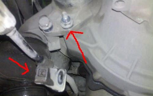

Стрелкой показал кронштейн на шпильке, который удерживается гайкой. Он крепит трубки ГУР. Болты и стартер нужно вынуть.

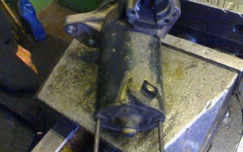

Мне нужно было заменить бендикс, поэтому я разбирал стартер. Открутил три болта.
Снял втягивающее реле.

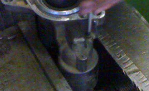

Открутил еще два винтика.

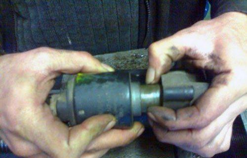

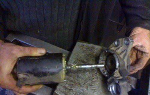

Отделил корпус электродвигателя от корпуса бендикса.

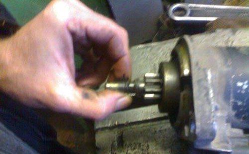

Не забудьте снять на валу стопорное кольцо.

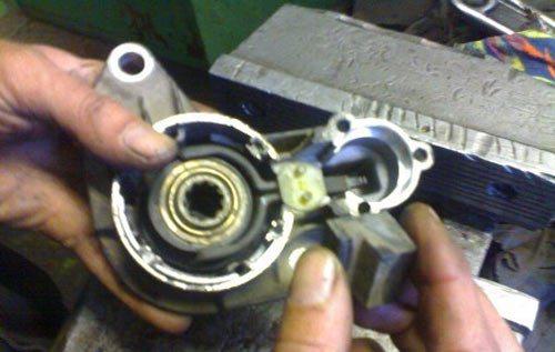

Вынуть бендикс из корпуса.

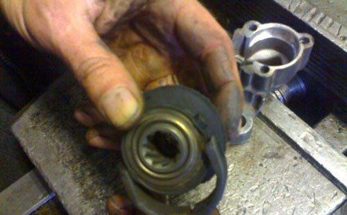

Снимаем вилку.

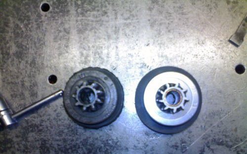

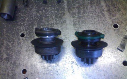

Старый и новый бендиксы.
