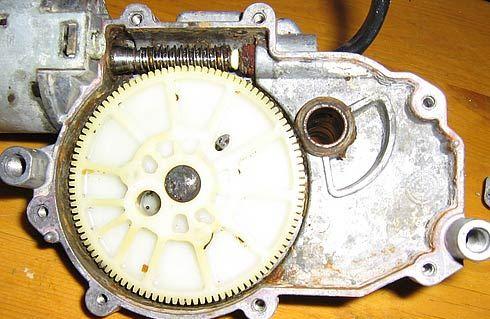

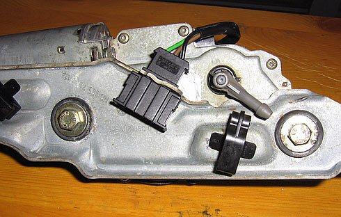

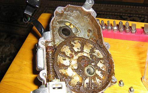

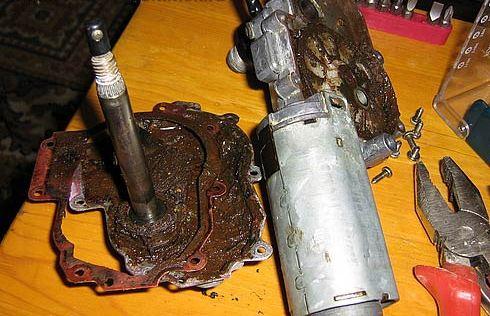

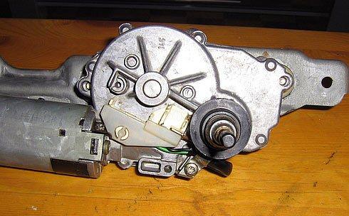

На Фольксваген Гольф 3 не работал задний стеклоочиститель. Начинаем ремонт со снятия обшивки задних дверей. Откручиваем два болта крепления и вынимаем моторчик. Потом потребуется Torx . Им открутить винты, которые крепят оснастку крепления. И получили такой вид.

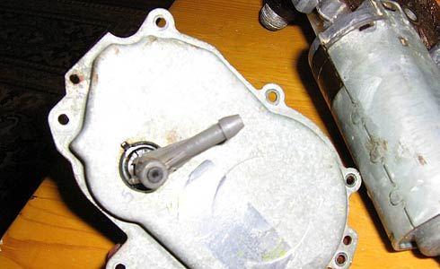

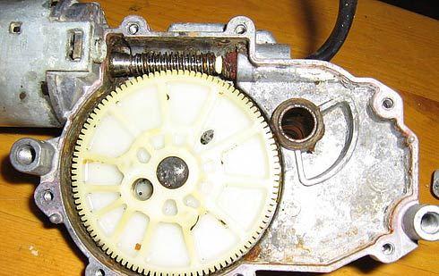

Почистил очистителем карбюратора.
Все красиво.

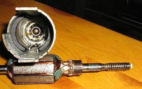

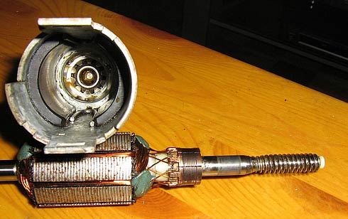

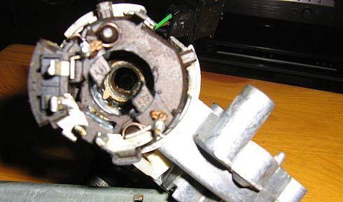

Потом откручиваем винты крепящие моторчик. Осматриваем щетки и опорные втулки.

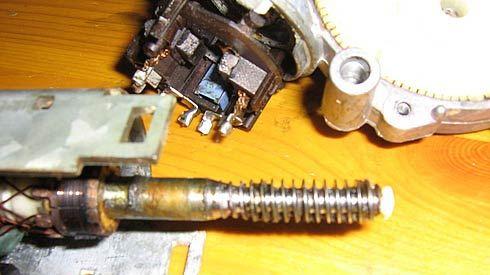

Из опорной втулки вынул остаток смазки. Положил новую.

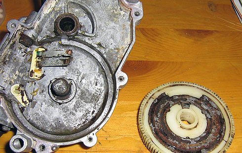

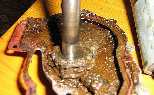

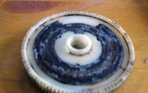

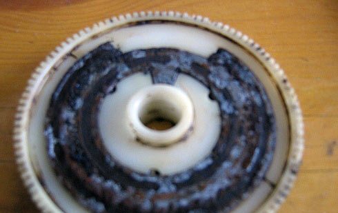

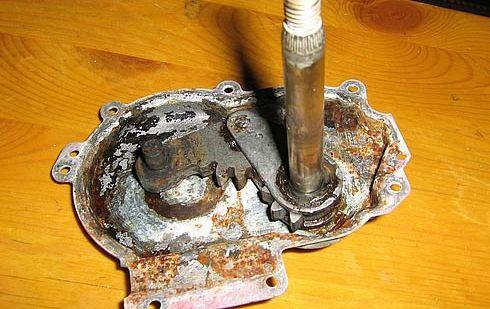

Закончилась прокладка корпуса редуктора. Она пропускала вовнутрь редуктора влагу. Снял шестерню редуктора. Осмотрел ее с обратной стороны.
Снова все очищаем.
