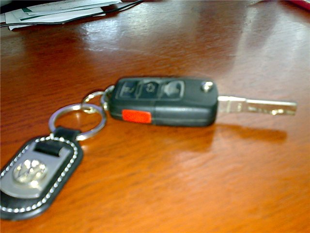

Рассказываю как разобрал ключ Фольксваген Пассат В5 и заменил батарейки. Берем ключ, нажимаем на кнопку, которая выбрасывает лезвие ключа.

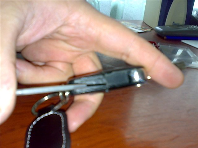

Между половинкой ключа есть небольшая прорезь.

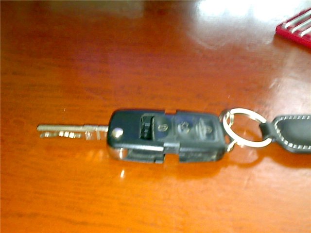

В нее надо вставить небольшую отвертку. Отжать половинки ключа.
Развести их в разные стороны.

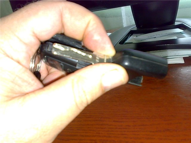

Берем ту половинку, где располагаются кнопки. Нужно вставить лезвие ключа и располовинить.
Перед нами будет батарейка. Делаем ее замену. Все собираем обратно.

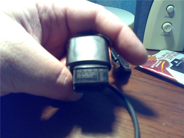

Если хотите сделать еще один ключ, то вам может понадобится информация находящаяся тут. Здесь и номер и частота и прочее.
