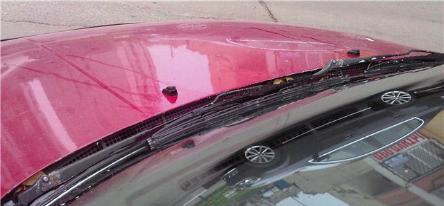

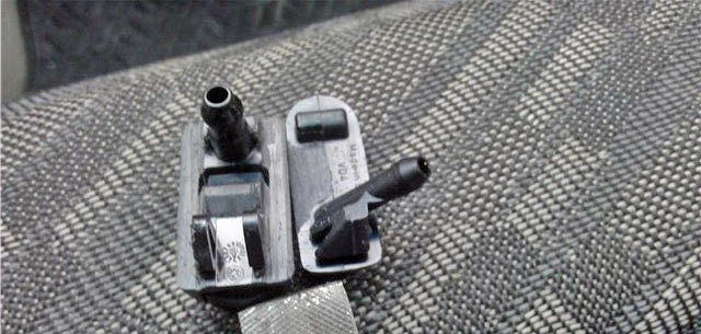

Пришла пора мне установить на Фольксваген Пассат В3 веерные форсунки. На авторынке купил форсунки от Шкода Октавия. Также два клапана от Тойота. Чтобы все установить вам понадобится напильник и ножик. У веерных форсунок от Шкоды Октавия шире крепеж, да и сама она немного большего размера.

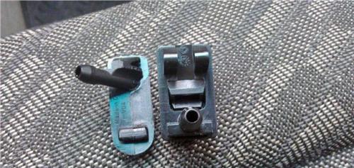

Напильником делаем как нам надо.

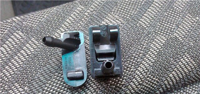

Защелкиваем на своем место.
Работает вот так.

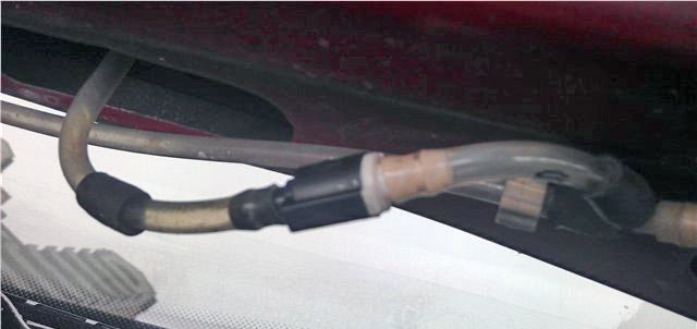

Клапаны от Тойоты таже поставил. Теперь вода не сливается с трубок в то время как простаивает омыватель. Как только омыватель включается, жидкость сразу брызгает.

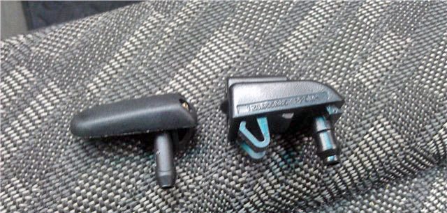

Теперь жидкость равномерно по всему стеклу ложится, а раньше было пару струек. Все мгновенно срабатывает.
За все отдал 20 баксов и час времени. И еще, эти форсунки можно регулировать по высоте.
