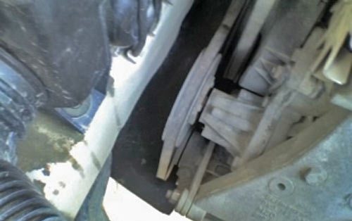

Надоела грязь под капотом. В Фольксваген Пассат В3, когда ездишь по мокрой, грязной дороге ужасно летят брызги из-под правого колеса. Они попадают на ремни, а в свою очередь грязь отправляют под все капотное пространство. Сидел, думал и решил от этой ерунды избавиться.
Вот отсюда идет грязь.

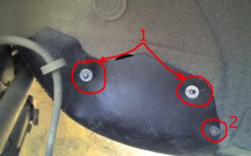

Крыло конечно же от ВАЗ 2101. Заднее крыло обрезал по рисунку. Подогнал по размеру. Наметил отверстия. Взял шурупы и прикрутил.

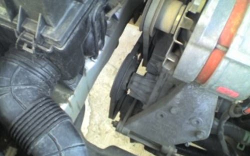

Как все смотрится сверху.
После установки помыл капот, сейчас грязи нет. Отъездил два месяца, доволен.
