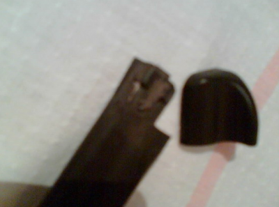

В этом разделе вы узнаете, как самостоятельно заменить резинки дворников в Ford Focus 2.

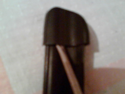

Берем отвертку и вставляем ее в крайний зажим дворника.

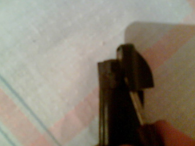

Нам нужно сдвинуть вверх и в сторону защелку.
Теперь нужно снять зажим.

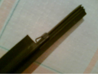

Сейчас отжимаем держатель из металла.

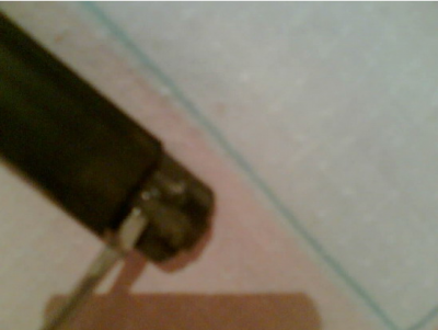

После этого можно вытянуть резинку.
