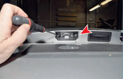

Берем крестообразную отвертку и откручиваем два самореза крепления фонаря.

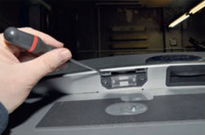

Теперь берем шпицевую отвертку и поддеваем фонарь, после чего вынимаем его из гнезда в накладке крышки багажника.

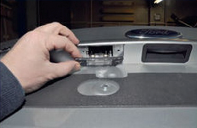

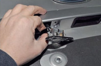

Берем провода и вытягиваем их из места крепления фонаря на длину, котрая будет удобна для отсоединения лампы.

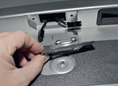

Из контактов нужно извлечь лапку. В седанах применяются лампы С5W мощностью 5 Вт. В обратной последовательности ставим новую лампу.

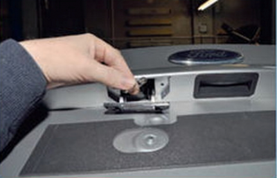

Если вам нужно снять фонарь, то нужно отсоединить две колодки проводов от клемм фонаря.
Теперь можно снять фонарь вместе с лампой. Также снимается и второй фонарь подсветки, а собирается все также только в обратной последовательности.
