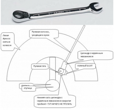

Все очень просто запаситесь временем около получаса и ключом – шестигранником на 17.

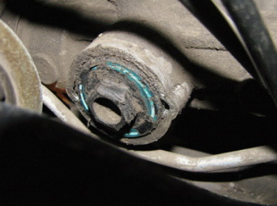

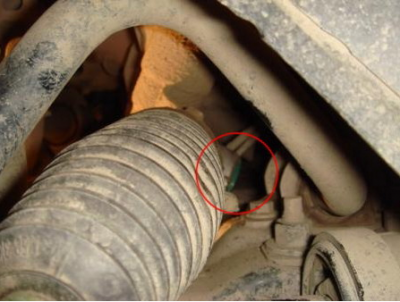

На яме или на подъемнике снимаем пластмассовую защиту двигателя. Берем плоскую отвертку и лампочку переноску. Засовываем руку к задней части рейки с задней части подрамника. Сразу предупреждаю, что будет очень неудобно и нихрена невидно. Нащупываем регулировочный болт, который находится в месте пересечения рулевого вала и рейки на корпусе. Если рейку ранее не подтягивали, то там обычно стоит пластмассовая заглушка. Это стопор, который ставят на заводе. Его нужно подколупнуть отверткой и выдернуть. Он легко выдирается, но повернуть болт не даст, так что его надо снять.
А вот сейчас возьмите ключ на 17, желательно самый короткий, который только можно, иначе не подлезете, и поворачиваем болт по часовой стрелке. Крутится он легко, но в то же время будьте внимательнее, по ощущениям он не железный, а вроде как алюминиевый или пластмассовый. Советую не крутить его до упора, ориентироваться на стук в рейке при вращении руля, как пропадет, можно дальше не закручивать.
