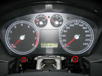

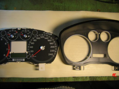

1- Нужно отсоединить разъем приборной панели.
2- Разбираем ее.

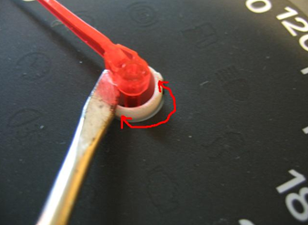

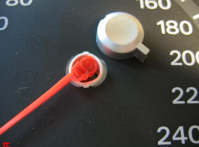

3- Нужно снять стрелки, но для начало отводим их влево и вниз, и ставим маленькую пометочку, чтобы потом поставить их на свое место. Но смотрите, чтобы потом ее можно было стереть. Я использовал кусочек мыла и затем метку легко стер.
4- Снимаем колпачок с оси стрелки.
5- Отверткой подденьте, но аккуратно.

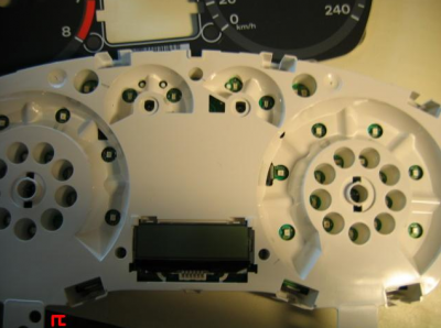

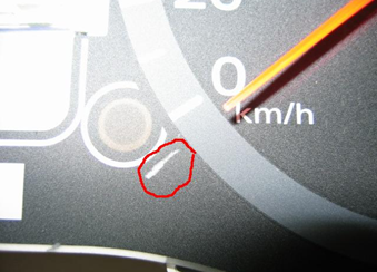

6- Снимаем шкалу

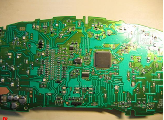

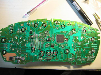

7- После снятия задней части приборной панели получим вот такую плату:

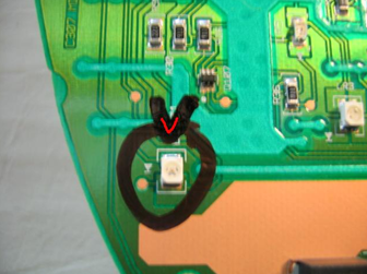

8- Сейчас нужно отметить диоды, которые будем менять.

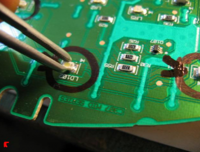

9- Проверяем полярность диодов, и отмечаем ее.

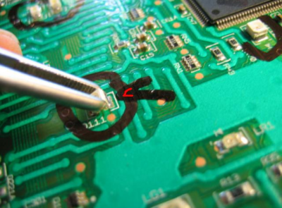

10- Начинаем выпаивать.

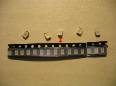

11- Вверху выпаянные светодиоды, внизу - лента новых.
12- Определяем полярность новых диодов и впаиваем их на место старых.

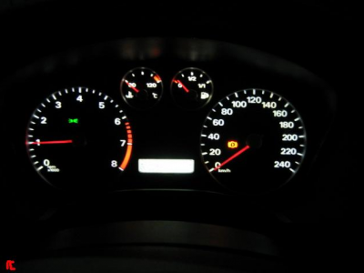

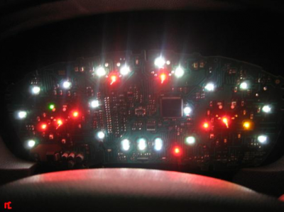

13- Проверяем все ли работает, после этого собираем все обратно.
