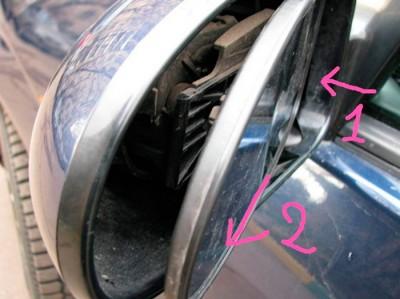

Ниже расскажу, как правильно снять боковое зеркало в Ford Фокус 1. Инструкция по самостоятельной замене бокового зеркала Ford Focus 1. Для начало нужно отогнуть зеркало и нажать на стекло в ближайшей к автомобилю стороне. После этого зеркало должно вылезти с другой стороны. Берем и легонько тянем зеркало в направлении 2 как показано на картинке.

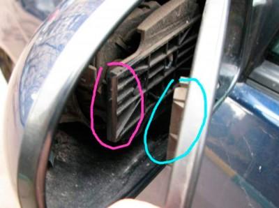

Само зеркало закрепляется защелкой и нам надо снять его с этой защелки.

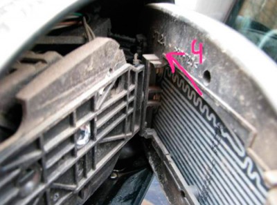

Затем переходим к оставшимся защелкам.

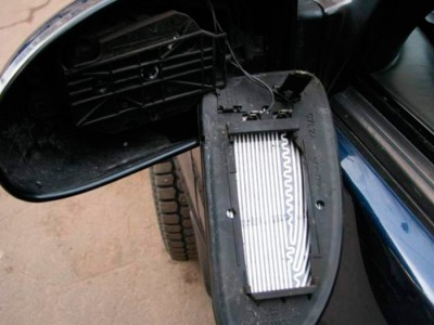

Вот и все зеркало окажется у вас в руках. Собрать обратно можно также как и разбирали.
