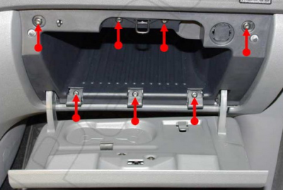

Для удобства надо снять бардачок, ведь блок предохранителей находится под ним.

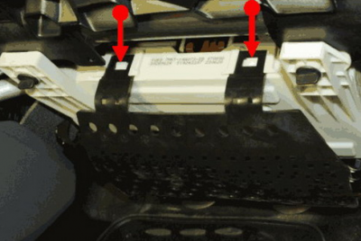

После этого отщелкиваем металлические защелки кожуха и снимаем блок предохранителя.

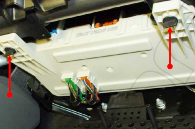

Отворачиваем барашки блока крепления предохранителей.
