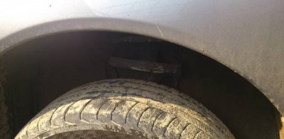

Рукой камни мы не сможем достать, так как маленькое расстояние от колеса до арки.

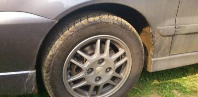

Берем машину и поднимаем.

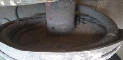

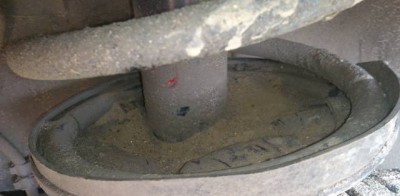

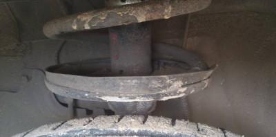

Смотрим в чашку и видим следующую не очень приятную нашему глазу ситуацию.
Витки пружины не могут соприкасаться друг с другом, ведь там мелкие камни, издающие нелицеприятные звуки.

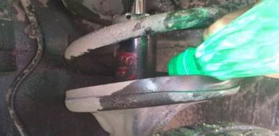

Я поступил следующим способом. Взял шланг с водой и прочистил. При отсутствии шланга берете обычную бутылку. Наливаете воду, в крышке сверлите отверстие, и поливаете из нее.

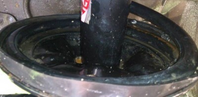

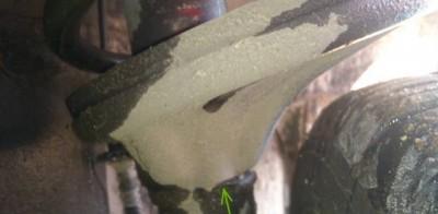

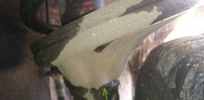

Потом проволокой чистим дренажные отверстия, там их три штуки. Для наглядности на фото я отметил стрелочкой зеленого цвета.

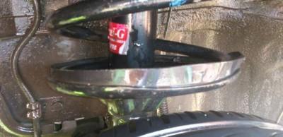

Когда все прочистите и помоете, то чашка должна выглядеть примерно так.
Вот и все. Такая простая работа по устранению неприятных звуков в передней подвеске Mitsubishi Lancer 9.
