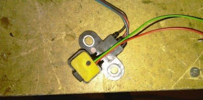

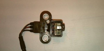

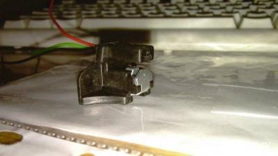

Фото датчика Холла от восьмерки.

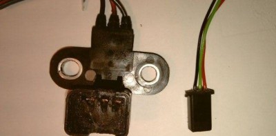

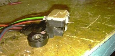

Неисправный датчик снимаем с Mitsubishi Lancer.

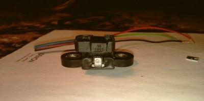

По периметру надо рассверлить крышку датчика и снять.

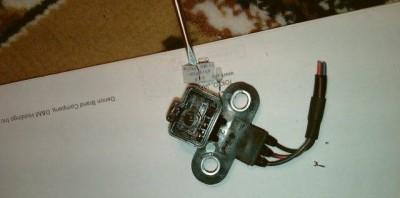

Оттуда достаем все что осталось.

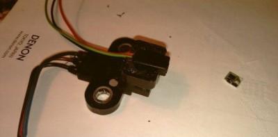

Берем датчик от восьмерки и отрезаем его верх, с проводами.
В датчике от Mitsubishi Lancer делаем дырочку, чтобы совпадала с датчиком от восьмерки.

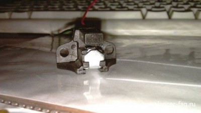

Ставим туда датчик Холла.

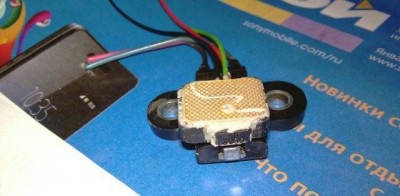

Все стало, закрепляем. Из текстолита отрезаем крышку.

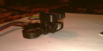

Берем клей или силиконовый герметик, у кого что есть и садим крышку.

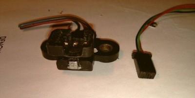

Провода нового датчика Холла надо подсоединить к старому разъему. Все провода соединяем как и раньше.

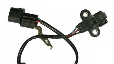

В итоге работает отлично, времени затрачено мало.
