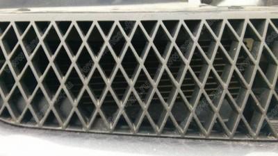

Я живу в очень холодном городе России. У нас иногда и по -40 градусов по Цельсию бывает. Если в такую температуру ехать по городу в Mitsubishi Lancer 9, температура охлаждающей жидкости падает. Поэтому я себе поставил защиту радиатора, а точнее обычную картонку. Она не дает попасть воздуху в радиатор при движении.
Берем картонку и вырезам по размеру радиатора. Ширина картонки должна быть 2/3 ширины радиатора Mitsubishi Lancer 9. Таким образом, часть холодного воздуха будет задерживаться. Это позволяет мотору намного быстрее греется, чем при отсутствии картонной защиты.

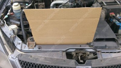

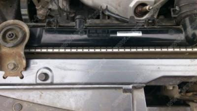

Я ставлю картонку непосредственно перед радиатором двигателя Mitsubishi Lancer 9.

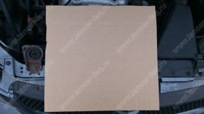

Вырезаем картонку 39 см в ширину и 38 см в высоту, почти квадрат.

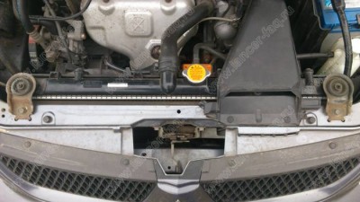

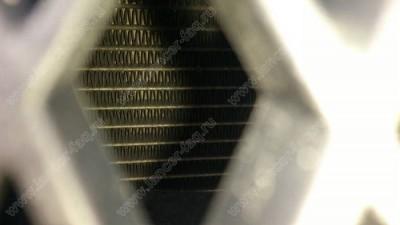

Открываем капот и ставим картонку. Устанавливаем ее между левым креплением радиатора и воздухозаборником.

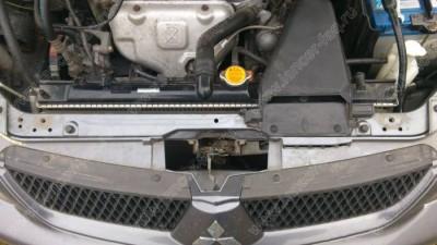

На фото видно, что картонки почти не видно. Вот такой каламбур слов получился.
