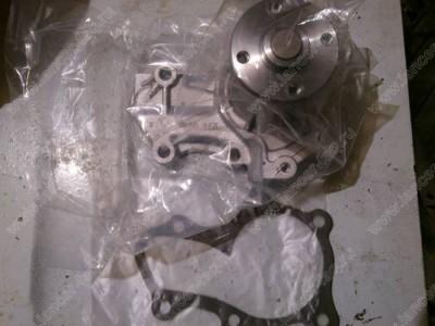

Итак, покупаем новую помпу, с идущей в комплекте прокладкой.

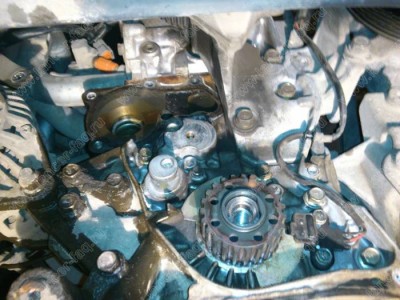

Некоторые считают герметик надежнее прокладки и не устанавливают ее. Пожалуй, сделаю именно так. При этом герметик должен быть высокого качества, чревато течью охлаждающей жидкости. На первом этапе замены помпы сливаем всю охлаждающую жидкость с системы. После чего приступаем к снятию и при необходимости к замене ремня ГРМ.

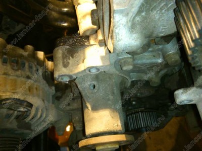

Помпа держится на шести болтах крепления, находим и выворачиваем их.

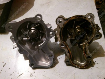

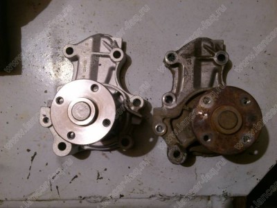

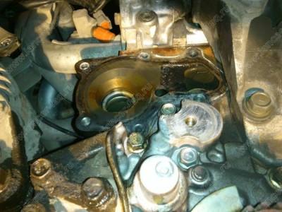

Для того чтобы снять водяной можно поддеть его отверткой либо чем-то подходящим для этого. Сравниваем отслуживший оригинал и новенькую помпу.

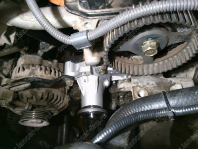

Место, где была помпа хорошенечко протрем грубой сухой тряпкой, можно промоченной в ацетоне чтобы обезжирить. Ждем примерно час пока герметик хорошо полимизировался и возвращаем всю охлаждающую жидкость.
Готово! Сборку проводим в обратном порядке. И наслаждаемся своим Mitsubishi Lancer 9.
