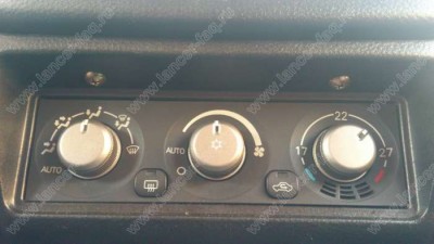

Надо снять рамку. Для этого открутить два самореза и потянуть ее.

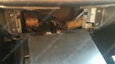

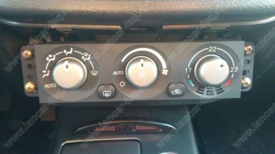

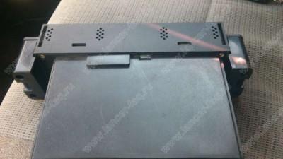

Теперь нам противостоят четыре самореза, они держат блок климата, их также откручиваем.

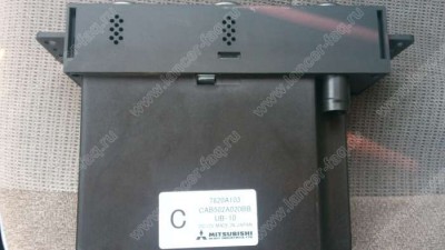

Тянем блок и два шлефика, которые к нему идут.

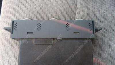

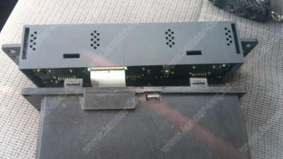

Откручиваем еще четыре самореза поменьше, они удерживают лицевую панель блока управления.
Сверху две защелки. Берем отвертку и подпираем их.
Внизу еще одна защелка.

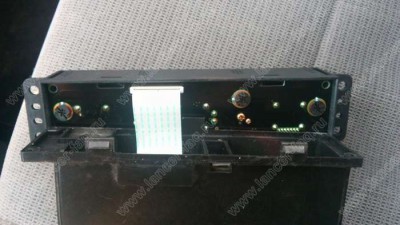

Теперь надо потянуть лицевую часть. Только шлейф не вырвите, тяните аккуратно.
Чтобы лампочки поменять, шлеф можно и не отсоединять, он достаточной длины.

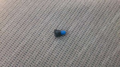

Вот так выглядит лампочка в блоке климат-контроля Mitsubishi Lancer 9.
