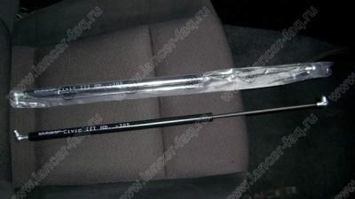

Если вы решили поставить на Mitsubishi Lancer 9 газовые опоры капота, то этот отчет для вас. Отлично подходят опоры от Honda Civic III hatchback.
Вот они.

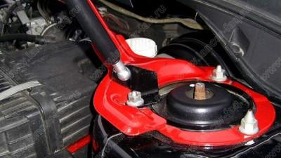

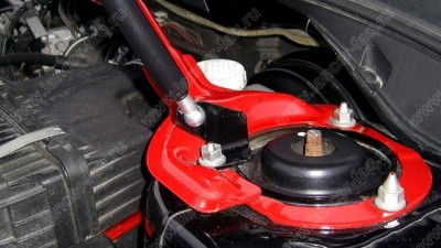

Нижнюю часть упоров крепим к передней стойке.

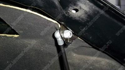

Сейчас надо найти место, где крепления упора будут стоять на капоте. Надо капот открыть на ту высоту, которая вам нужна и найти верхнюю точку крепления. И закрепляем пластину с помощью заклепок, еще можно закрепить ее сваркой, у кого нет заклепочного аппарата.

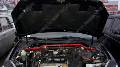

Вот так выглядят газовые упоры на моем Mitsubishi Лансере 9.
