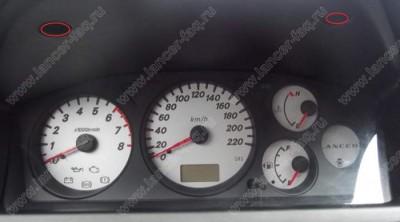

Два верхних самореза открутили.

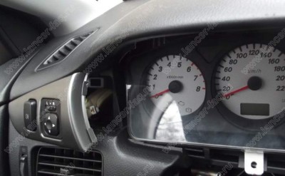

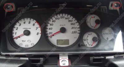

Сняли накладку из пластмассы, откручиваем еще три самореза, они удерживают приборную панель.
Опускаем руль, чтобы было удобно. Вытаскиваем уголок с регулировкой з3. Теперь еркал и включения противотуманного фонаря сзади.

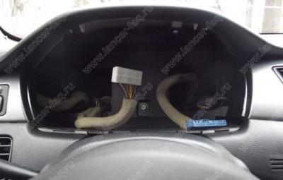

Потянули приборку на себя и отсоединили два шлейфика.
