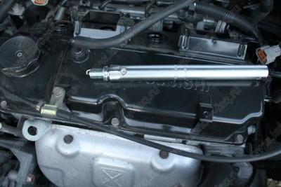

Чтобы поменять свечи вам понадобится накидной ключ на 10. Также свечной ключ на 16. При этом помните, что внешний диаметр ключа не должен превышать 21.7 мм. Если он будет превышать, то не сможет влезть в свечной колодец. Советую приобретать ключ с пластиковым или магнитным фиксатором.

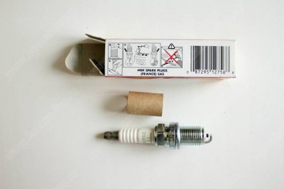

Приобретаем свечи.

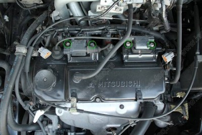

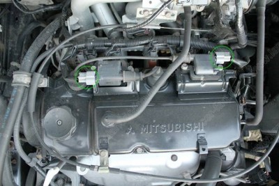

Зеленым кружком обозначены две колодки. Их надо снять с низковольтных входов катушек зажигания.
Ключиком на 10 и откручиваем болты, которые крепят катушки зажигания. Всего четыре болта.

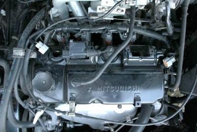

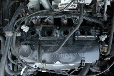

Из первого колодца крышки головки блока цилиндров достаем высоковольтный провод.

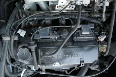

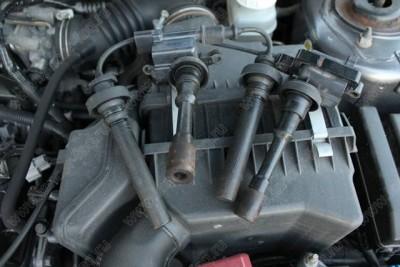

Далее надо из четвертого колодца достать наконечник и катушку зажигания.

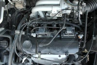

Тоже самое делаем со вторым и третьим колодцами.
Все извлекли, отлижете в сторону.

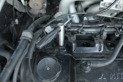

Берем свечной ключ и откручиваем старую свечу из первого колодца. Чтобы свеча из колодца легко доставалась надо иметь ключ с магнитным или пластиковым фиксаторами. При отсутствии такого ключа открутите свечу, потом достаньте ее из колодца с помощью резинового свечного наконечника.
Ставим новую свечу.
