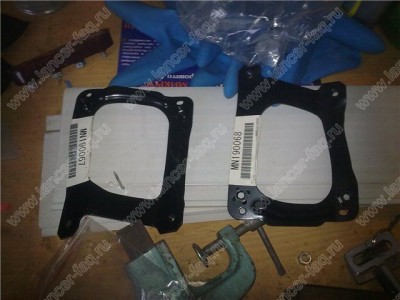

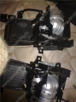

Сначала купил за $100 комплект противотуманок. Туда входили 2 фары с лампами по 55 Вт, заглушки с отверстиями, стажки, саморезы, проводка и двойная кнопка. Я докупил два кронштейна, реле и восемь болтов чтобы кронштейны закрепить.

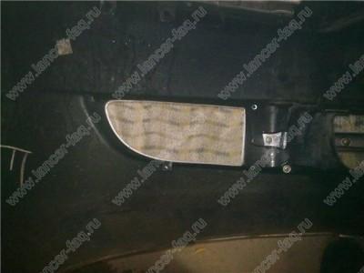

Откручиваем четыре самореза и снимаем старую заглушку.
Сняли ее.

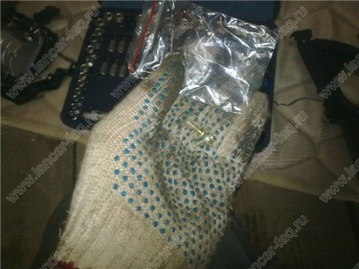

Тоже проделываем со второй заглушкой. В руке на фото два самореза из комплекта противотуманок.
Этими саморезами надо прикрутить противотуманную фару к заглушке.

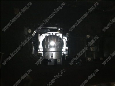

Сейчас эту заглушку надо прикрутить вместе с фарой старыми саморезами к старой заглушке.
Вторую заглушку ставим по примеру первой и переходим к кронштейнам.

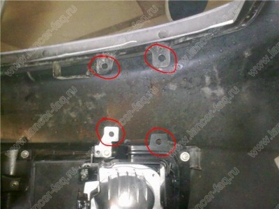

Их надо прикрутить в отмеченные отверстия.

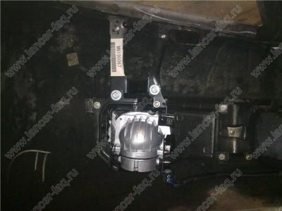

Прикрутили кронштейн.
Потом прикручиваем кронштейн со второй стороны и подключаем проводку, после чего ставим ее в бампер, в котором имеются для этого специальные отверстия.
