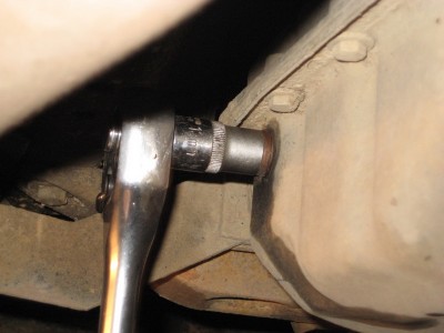

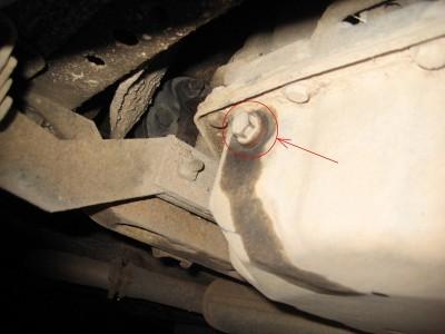

Находим заливную пробку. Она с правой стороны поддона АКПП по ходу движения автомобиля.
Медленно откручиваем пробку, чтобы масло не хлынуло.

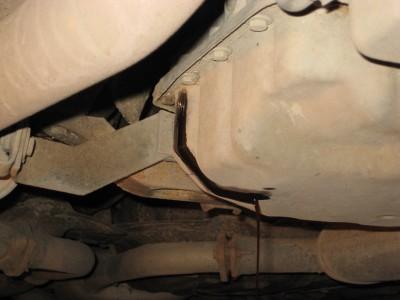

ATF сливаем.
Будет сливаться масло. Когда оно перестанет течь, поддомкратьте автомобиль со стороны водителя и тогда масло будет сливаться еще. Надо чтобы его как можно больше слилось, чтобы чисто снять поддон.

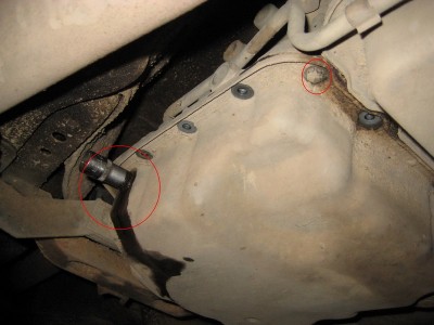

Закручиваем пробку, отдомкрачиваем Opel Omega B. Теперь надо открутить болты, которые фиксируют поддон.

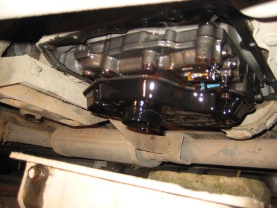

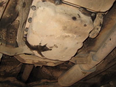

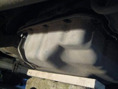

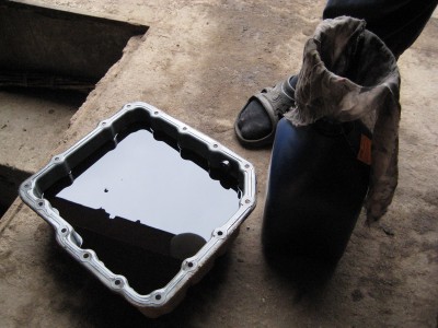

Я на яму положил доску, на нее кирпич и на него еще доску. Такая конструкция, чтобы поддон уложить.
Откручиваем его и оставляем на этом приспособлении. Ждем пока стечет масло и поддон убираем.

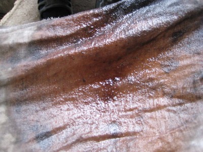

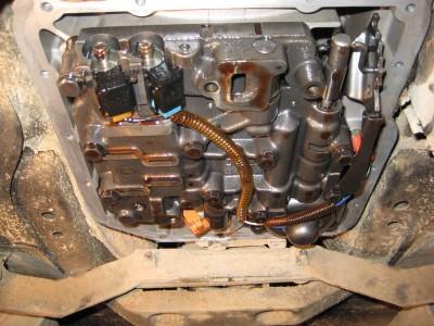

Решил процедить остатки масла через тряпочку.
В АКПП никаких кусочков не нашел в масле.

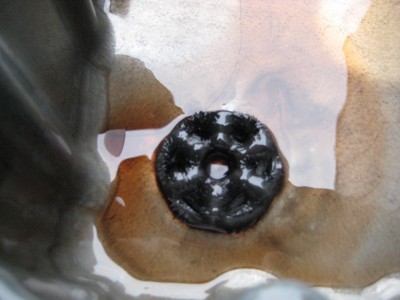

На магните меленькая стружка.

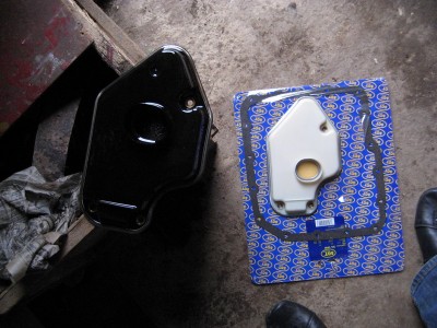

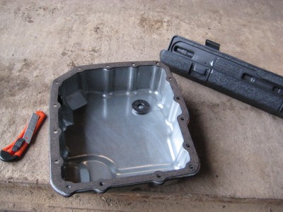

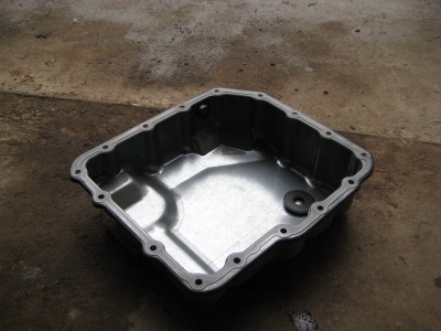

Поддон и магнит почистил.

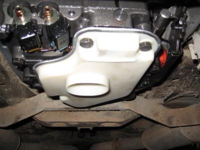

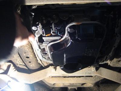

Поставил новый фильтр.
Затянул динамометрическим ключом.
Место куда будет укладываться прокладка на поддоне очистил. Кладем прокладку на поддон.
Устанавливаем обратно в Opel Omega B поддон.

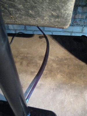

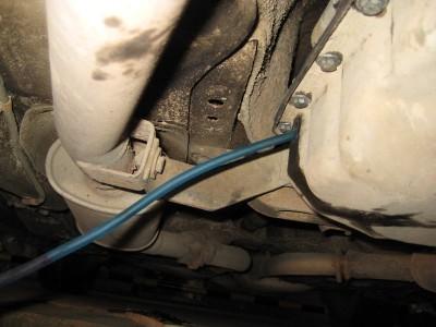

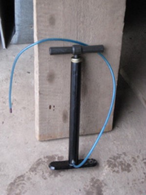

Чтобы залить ATF использовал насос.
Коробку заправляем маслом.
Как только масло начнет вытекать пробку закрываем. На этом конец.
