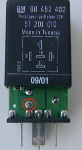

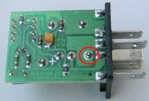

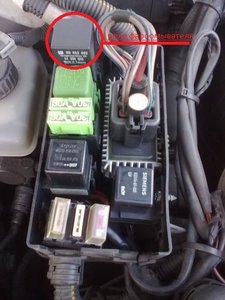

Тем более что для его проверки не нужно ничего разбирать. Достаем реле фароомывателя из Opel Vectra B на первой фотке. Она находится под капотом. Достаем его и скрепкой замыкаем контакты 2 и 8. Должен сработать моторчик. Если предохранитель в порядке и моторчик сработал, то причина неполадки в реле. Надо разобрать реле. Сделали это. На фотках видно, что повреждена пайка. Паяльником припаиваем и устанавливаем на свое место реле. Проверяем, все должно работать.
