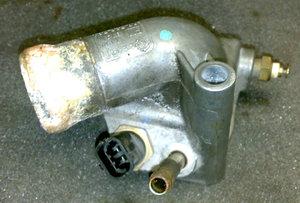

От блока открутил корпус термостата. Мешает насос гидроча, но не откручивайте его, и так будет нормально.

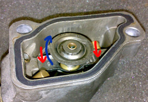

Снять термостат легко. С двух сторон жмем на перекладину и поворачиваем по часовой стрелке.

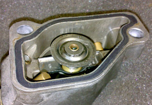

Потом ставим новый термик.

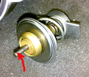

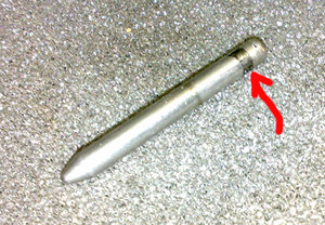

Но прежде чем термик от OVA поставим, подготовим его. У OVA шток троху больше чем был у меня. Шток надо укоротить.
Я укоротил на 5 мм. Причем делал понемногу. Чутка укоротил поставил и дунул в выпускной патрубок. Воздух проходил, значит нужно еще укоротить. И так, до тех пор пока полностью не будет закрываться.

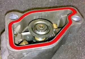

Все собираем, тонко промазываем прокладку корпуса термостата, с герметиком не переборщите.
