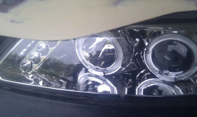

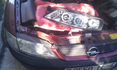

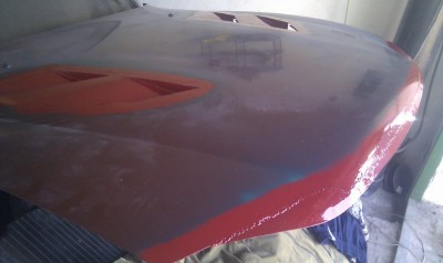

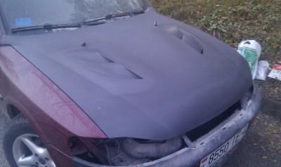

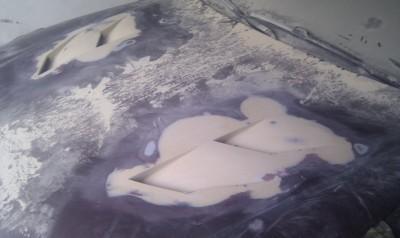

Рассказываю свою историю по вырезанию жабр на капоте Opel Vectra B. Купил фары. Сделал разметку, вырезку и сварку.

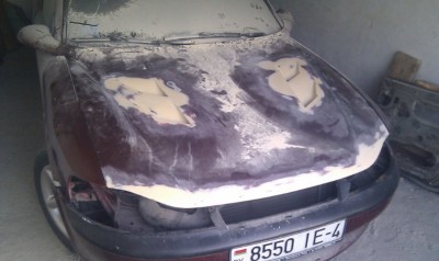

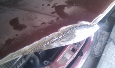

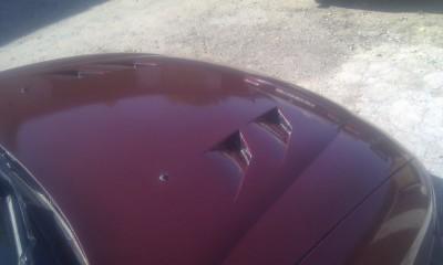

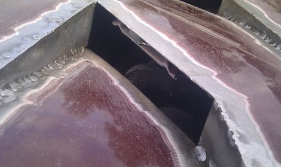

Интересно, что один из разрезов прошел всего в 2 мм от кожуха воздуховода. Реснички. Покрыл антикоррозией.

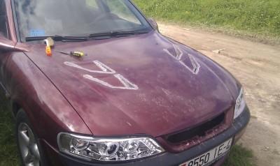

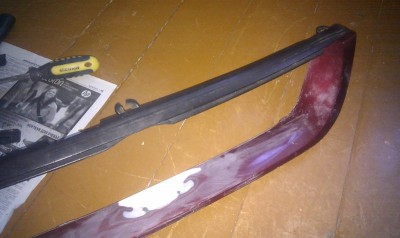

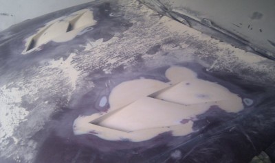

Делал так, дабы линия реза не проходила через ребра жесткости капота. Потом очень долго шпатлевал. Еще и решеткой занялся.

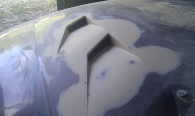

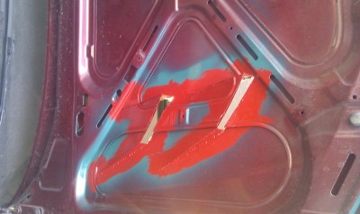

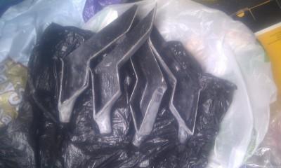

Сделали четыре лотка для отвода воды. Загрунтовал под покраску. Так машина встретила зиму.

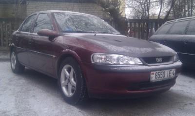

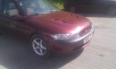

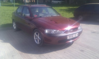

По весне пришлось кое-что дошпатлевывать и переделывать. Покрасили. Сеточки поставили. Техосмотр прошел без проблем)!
  • 3 месяца спустя...

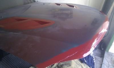

Смотрится ничего - но капот портить себе жалко. Да и потом еще отвод воды как-то нормально организовать надо под капотом, чтобы на двигатель и все остальное не лилась... Капот то еще и открываться должен - хотелось бы увидеть как это реализовано.
