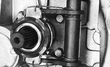

Необходимо снять коробку передач.

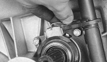

Выводим концы пружинного фиксатора. Он зацеплен с муфтой подшипника.

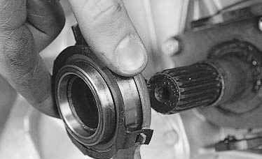

С направляющей втулки подшипник снимаем.

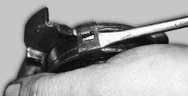

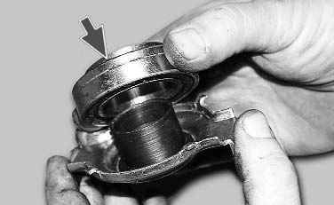

Потом надо отжать четыре лапки пружинного держателя и снять его, а также подшипник с муфты. Новый подшипник проверяем.
Ставим его на муфту и закрепляем держателем.
