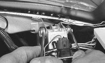

Отсоединяем провода.

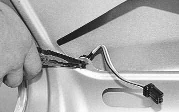

Вынимаем держатель проводов из панели крышки багажника.

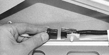

Вынимаем уплотнительную втулку, жгут и колодку. Отвязываем веревку от жгута.

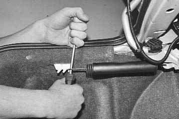

Отцепляем пружины.

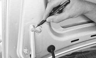

Маркируем шайбы на петлях крышки.

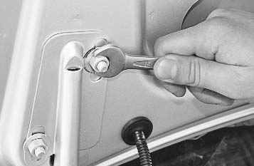

Откручиваем гайки, которые фиксируют петли к крышке. После чего крышку вашей Lada Приора можно снять. Но помните, что она тяжелая и возможно понадобится помощник.
