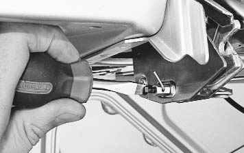

У меня крышка багажника на Lada Приора ВАЗ 2170 закрывалась с большим усилием. Проблему решил регулировкой замка по высоте.
Ослабил винт крепления тяги.

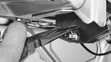

Выпрямил конец тяги, он был у меня загнут.

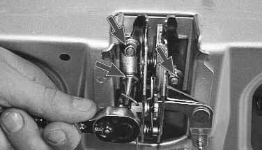

Снял облицовку замка и ослабил три гайки его крепления.

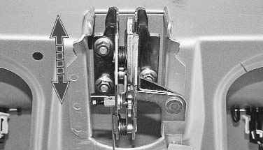

Передвинул замок в необходимом направлении. Винт затянул. Проверил как закрывается. Все нормально, после чего затянул гайки на автомобиле Lada Приора.
