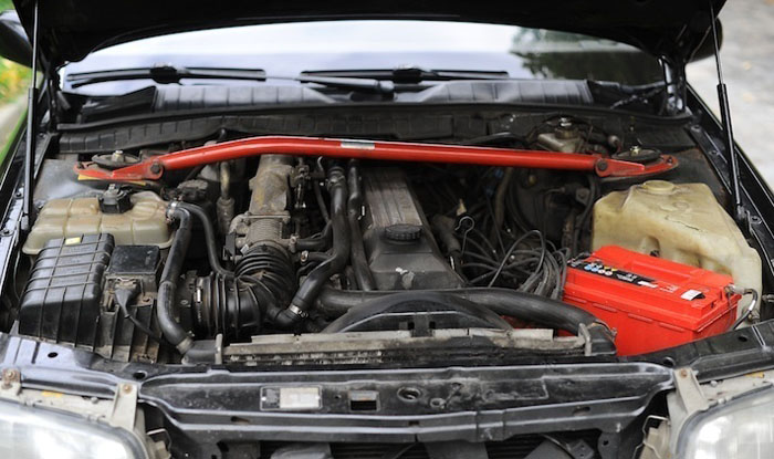

Первое это, конечно же, коррозия. В передник лонжеронах сияли такие дыры, что чуть ли не кулак можно было просовывать. Было много жуков по всему кузову, двигатель плохо работал на низких оборотах и "жрал" масло.
Были и другие мелочи, я сразу решил, что при каких либо намеках на неполадки меняю запчасть. После этого отремонтировал всю систему зажигания, кое-какие датчики в двигателе. Не обошлось и без ремонта подвески. Сайлентблоки, рулевая трапеция, колодки и прочее. Заменил ремни, помпу, подушки коробки передач, редуктора и другое.

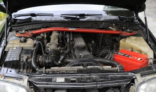

Лето сменилось зимой и в -30 градусов начал стучать клапан пока мотор нормально не прогревался. Решил провести профилактику мотора. Два клапана на цилиндр, рядная цепная шестерка, просто убойной надежности. Прошедший более чем полмиллиона, он заводился и ехал в любой мороз. После осмотра двигателя сделал вывод, что он в отличном состоянии. Раз решил его разобрать то, по пути поменял несколько колец, вкладышей, прокладок, сальников, гидрокомпенсаторы, комплекта цепи ГРМ.
Все запчасти покупал самого высокого качества, никакого "китая". Что-то невозможно было найти в оригинале, заказывал из-за границы, ждал пару недель, но от ширпотреба отказался. Конечно же, машина обходилась в колоссальные деньги, но раз поставил себе цель – следовал до конца. Это как наркотик. После начал искать очень хорошего мастера для проведения кузовных работ. Такой человек быстро нашелся и взялся за работу. Беда заключалась в том, что кузовные детали в хорошем состоянии на Senator, найти нереально. Словно иголку в стоге сена. Однако не зря я нашел хорошего мастера. Он меня успокоил и сказал, что ничего не нужно искать и покупать, все сделает из имеющегося материла на высшем уровне.
И вот началось, полностью заменены пороги, восстановлен кант крыши вокруг лобового стекла, заварены и обработаны все болячки и жучки. Машина, образно говоря, была разобрана до голого вида, один кузов, который полностью обрабатывался от коррозии. На все это потребовалось около двух месяцев, но поверьте, оно того стоило.
Наверное, многих интересует, сколько же я вывалил денег за это все. Удовлетворю ваше желание и распишу подробнее. Датчик положения коленвала - $50, наконечник рулевой тяги - $12, остальные элементы подвески цены - как у Omega. Брал их, так как они ничем не отличаются. Едем дальше: помпа - $120, радиатор - $520. Это привозили из Польши под заказ оригинальное. Развальные тяги задние - $70, амортизаторы - $160 за пару, глушитель - $275 (тоже с Польши под заказ).
Любой фильтр - $7, комплект цепи ГРМ - $85, лобовое стекло - $50, датчик скорости - $30 вот тут брал б.у., так как новые уже просто напросто не производятся. Ступица в сборе - $70, Гидрокомпенсаторы - $150, долги их искал, нашел случайно на разборке.

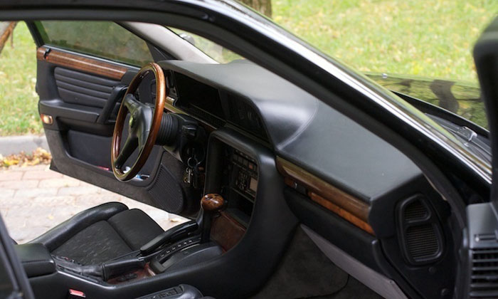

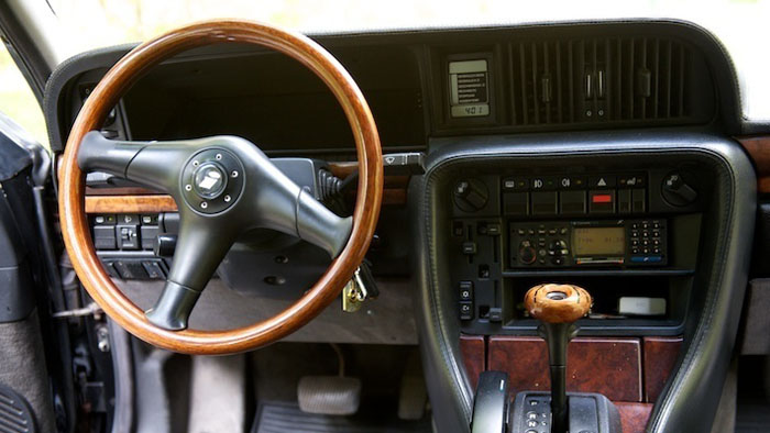

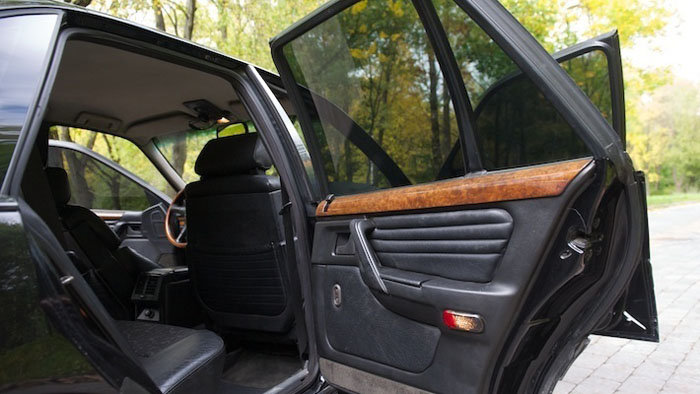

Садишься в салон и получаешь непередаваемый кайф. Торпедо, центральная консоль обшиты приятной кожей. Красивые деревянные вставки.Сидишь как в спортивном автомобиле: низко, на жестких сидениях с боковой поддержкой. Сидения регулируются в шести положениях. Место немного, это создает уют и комфорт, троим-четверым в машине будет очень хорошо.
