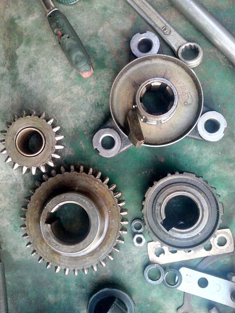

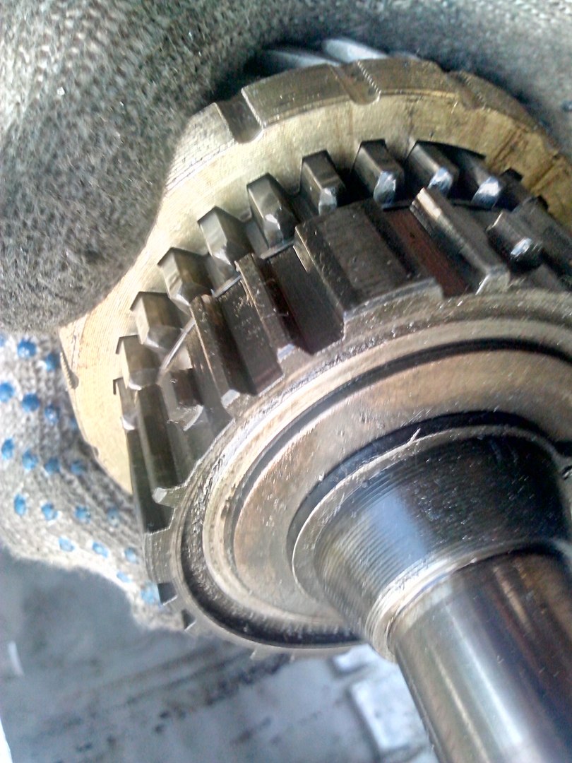

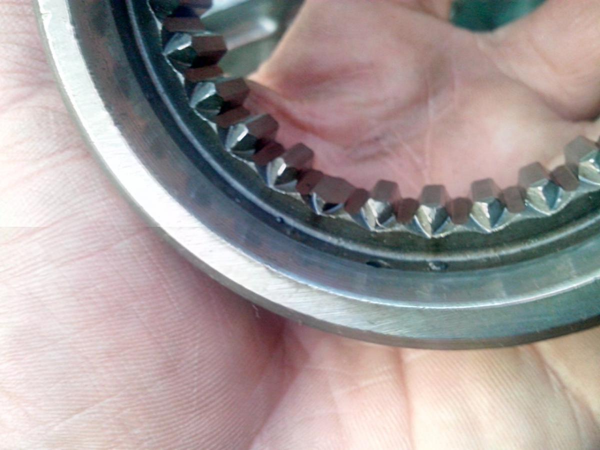

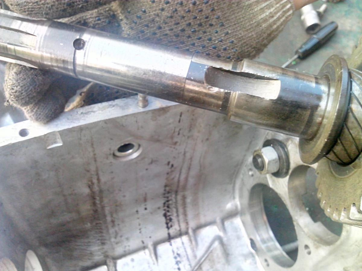

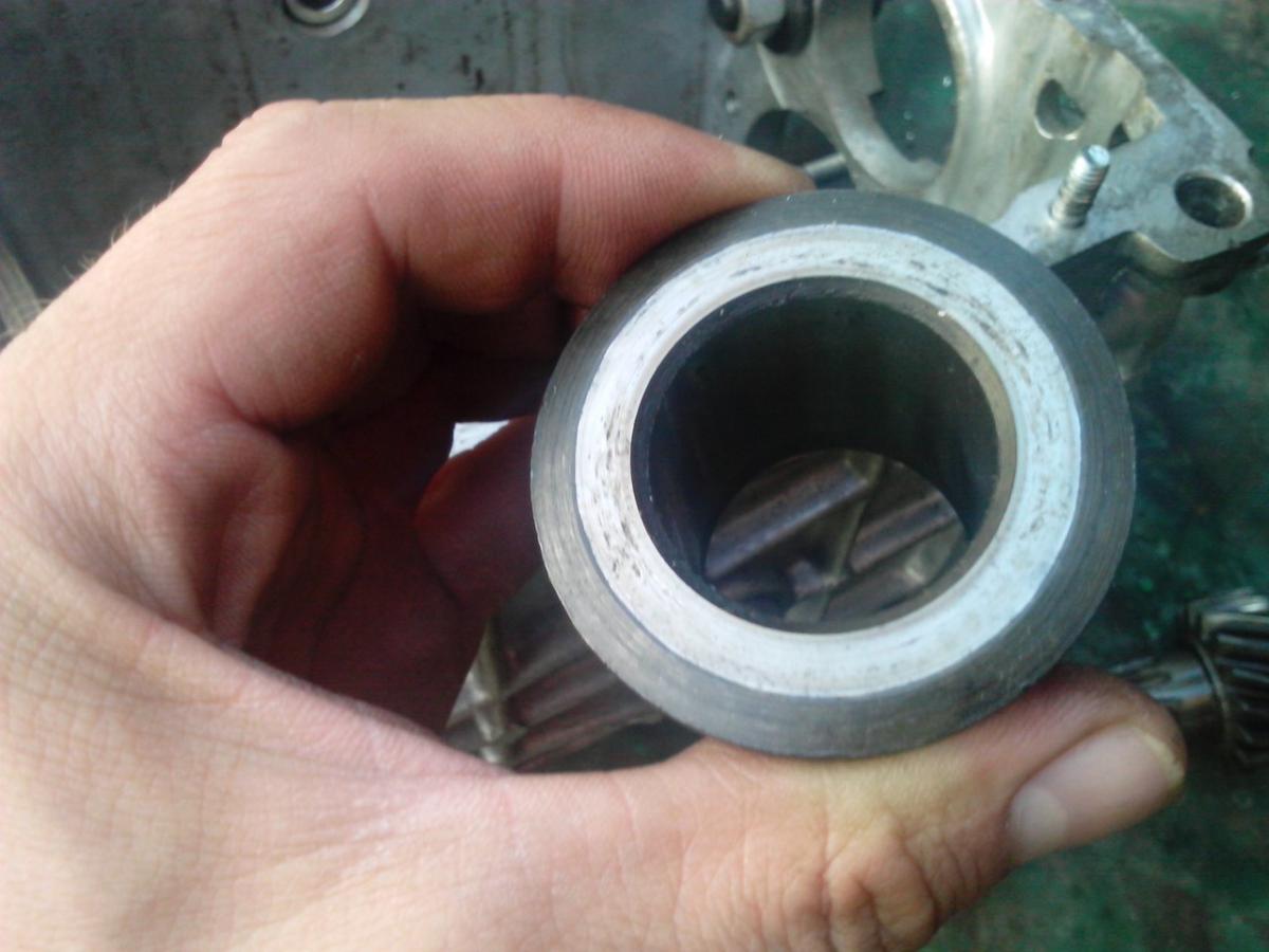

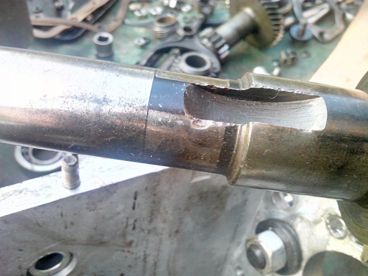

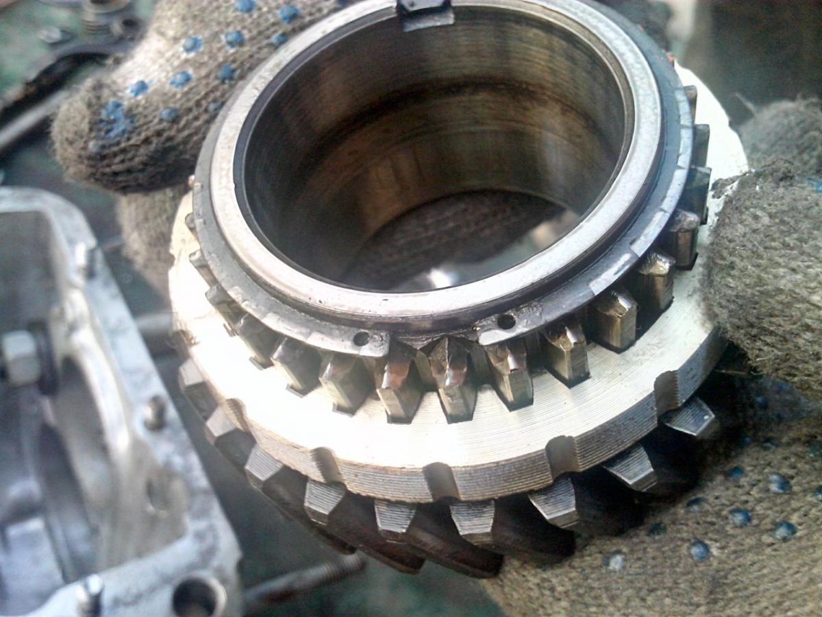

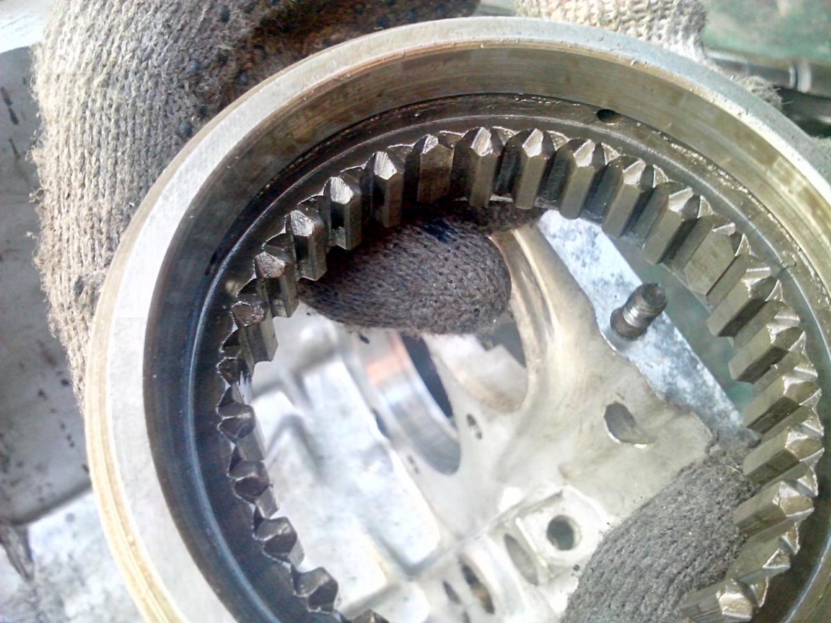

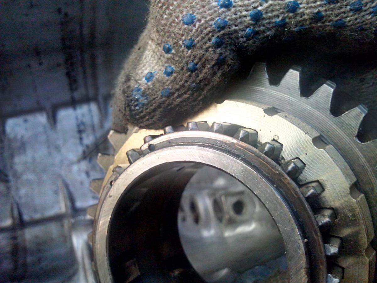

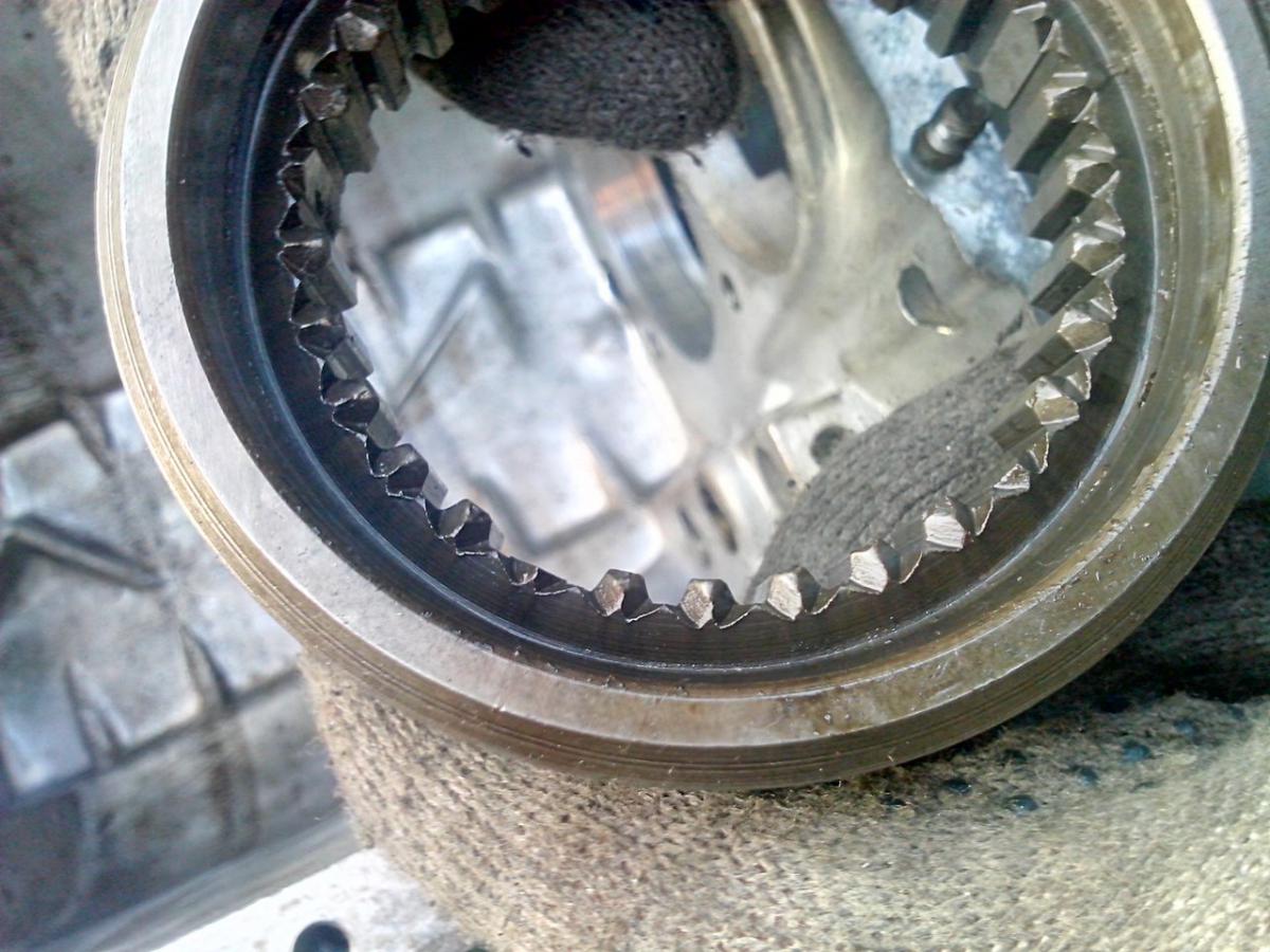

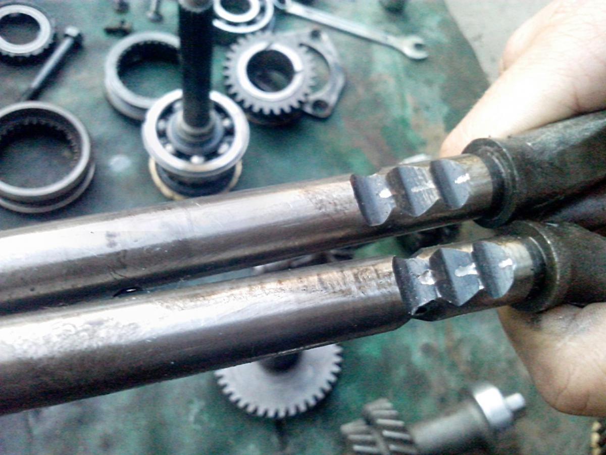

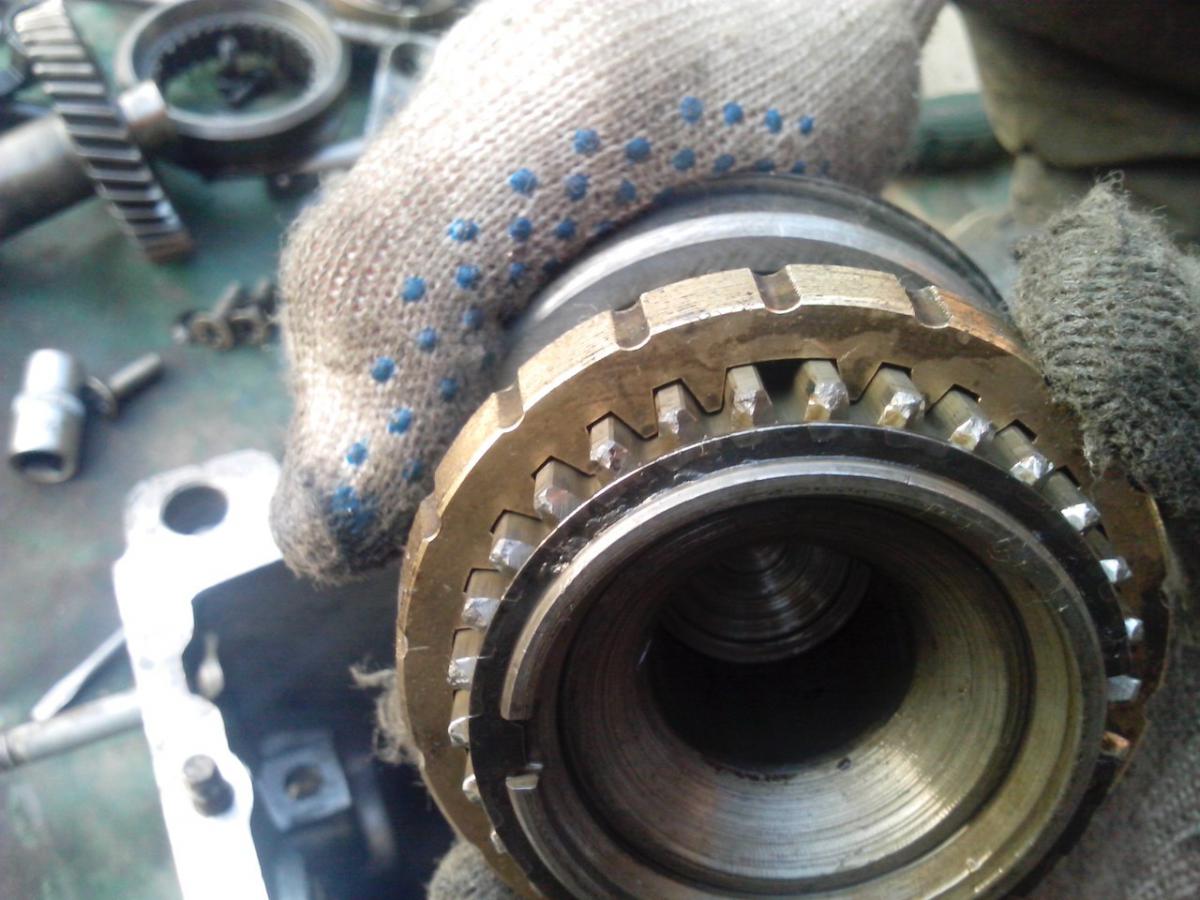

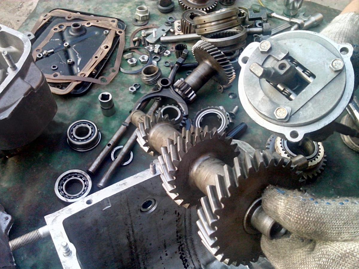

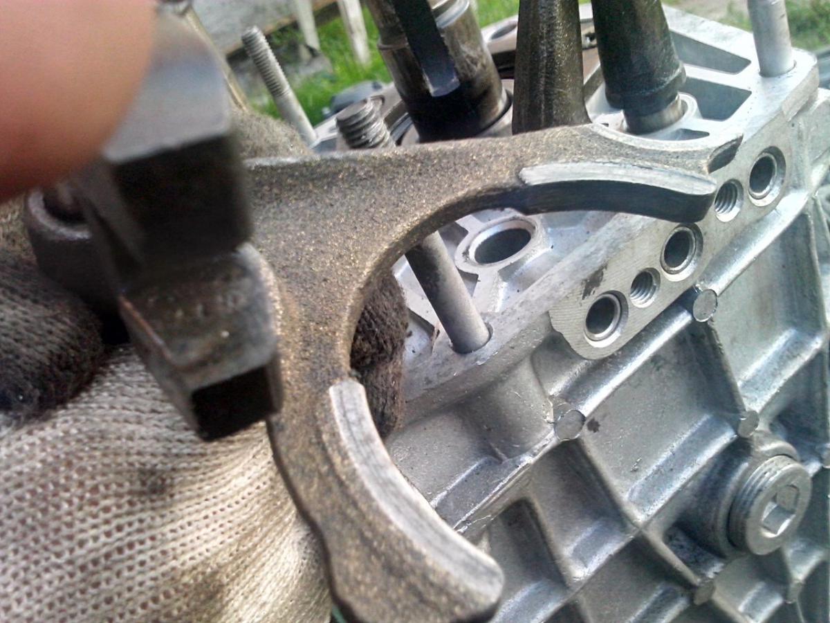

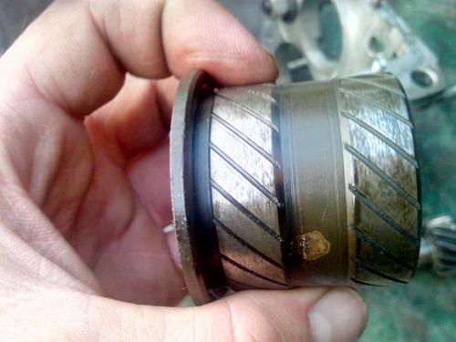

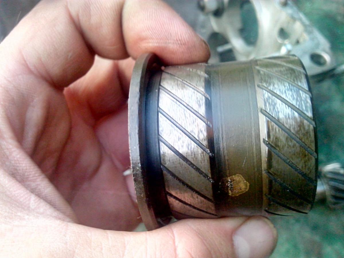

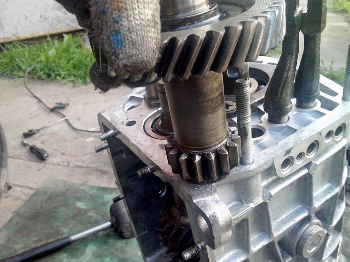

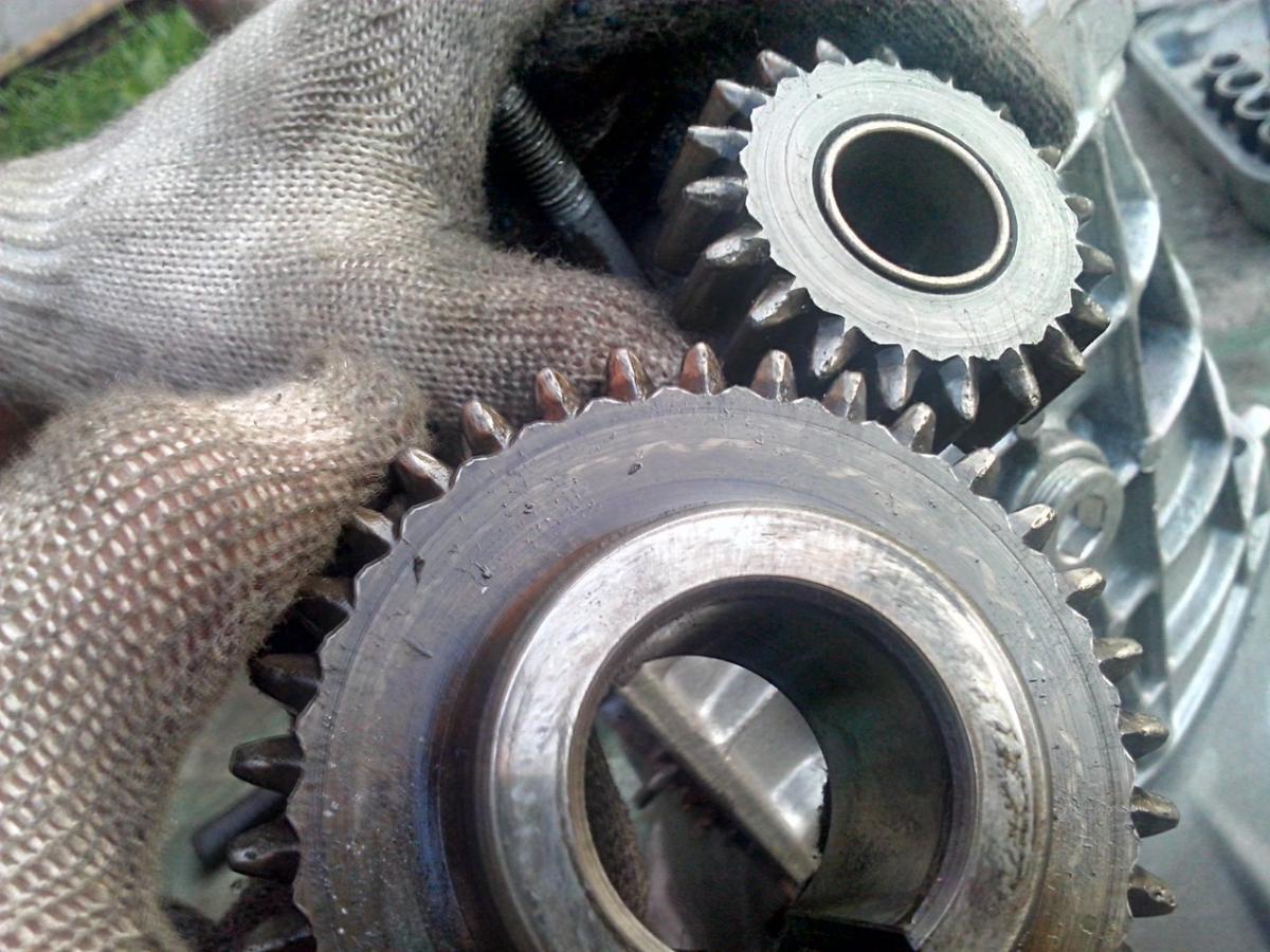

Купил КПП на ниву еще 21.11.2015. Забрал из ТК отвез в гараж и убрал в дальний угол до лучших времен. И когда наступил (позавчера) день Х. КПП хотел переделать в 4.021 за место 3.75 что я в ней увидел?
Просто мертвую Б/У КПП отмытую и покрашенную. Мало того что агрегат еще старой конструкции и для классики (не сфотал шестерню привода спидометра), а на корпусе как положено заглушка как на КПП 21213. Единственные новые запчасти в КПП были метизы и пыльник на кулисе.
Говорят что я виноват что сразу ее не поставил, не проверил и т.д. Что виновные будут наказаны, а ты так и оставайся с дохлой КПП, мы нечем помочь не можем... А ведь это была моя не первая (но последняя) покупка агрегатов и запчастей у них и даже не мог предположить такой подставы.

фото корпусов выложи.
Да вон он на заднем фоне виднеется чистенький, новенький. Если надо сфоткаю, она так и лежит разобранная на полочке.
Изменено пользователем MiniMan1988
корпус блестящего темного цвета а должно быть светло серебристый матовый
На фотке так. Я снего даже паутину снимал перед разборкой. Если речь про то что я на ней ездил.
