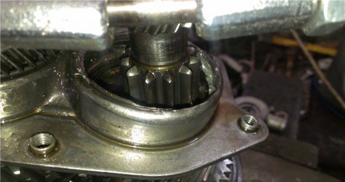

Уже тысяч 17 накатал с шумом в коробке Фольксваген Гольф 5. Если нажимал на сцепление, то шум почти не было. Однако, гул он становился все больше и больше. Так я ездил, ездил до того, что коробку просто напросто заклинило, пришлось вызывать эвакуатор, чтобы довезти домой. Там оказывается подшипник первичного вала пошел к едре нефене.
Я заказал новенький.

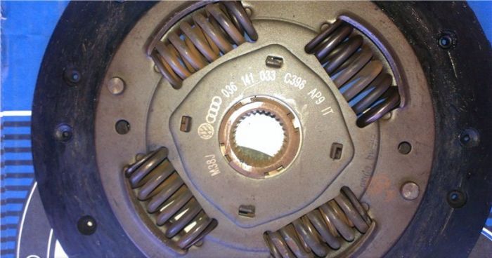

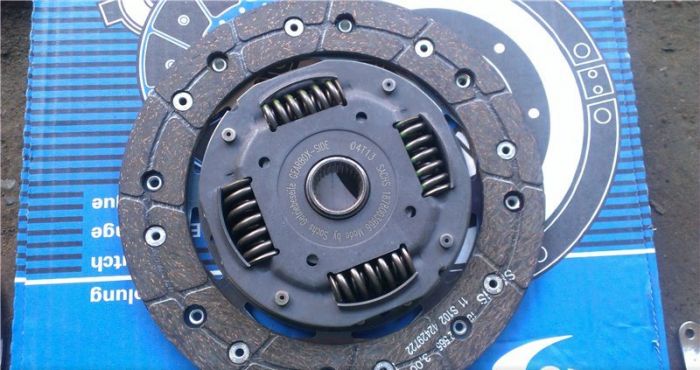

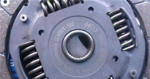

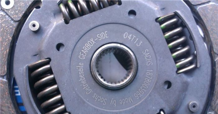

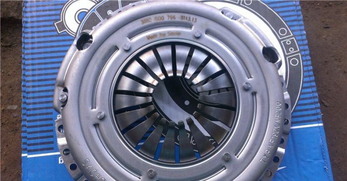

Так как коробка была разобрана, решил и сцепление поменять, тем более оно уже тоже доходило.

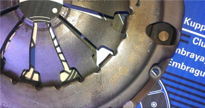

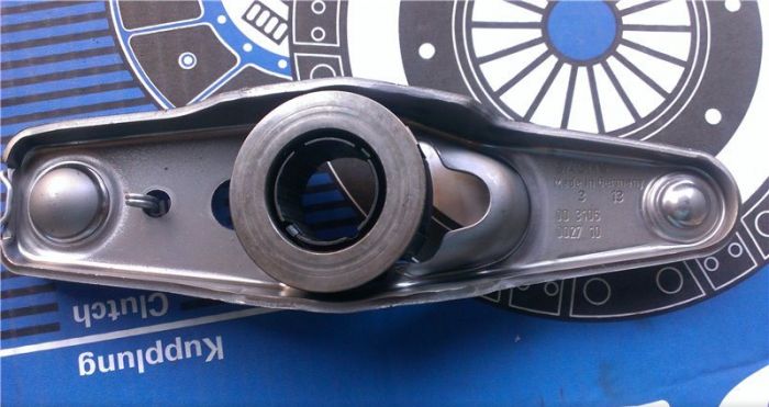

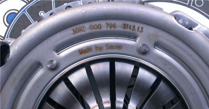

Изношенная корзина с бороздой на лепестках. Новое сцепление фирма SACHS.

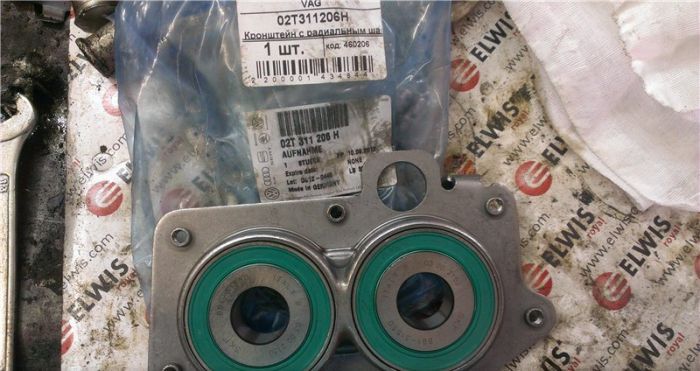

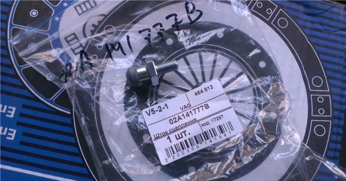

Также заказал сферическую опору.

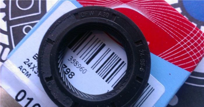

Плюс сальник первичного вала.

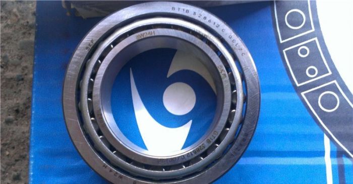

Под замену пошел конический подшипник в редукторе.
