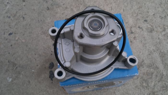

Решил заменить помпу на Фольксваген Гольф 5. Только поставил правда не оригинал.

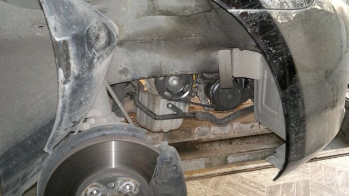

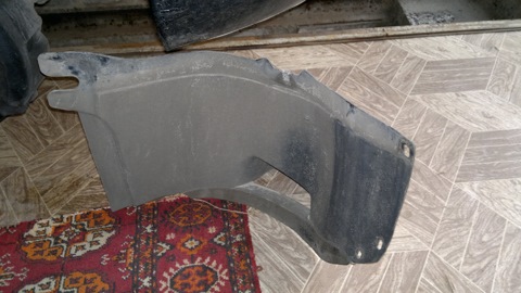

Снять защиту. Снять нижний патрубок радиатора и слить охлаждающую. Потом переходи к снятию переднего колеса справой стороны и подкрылка.

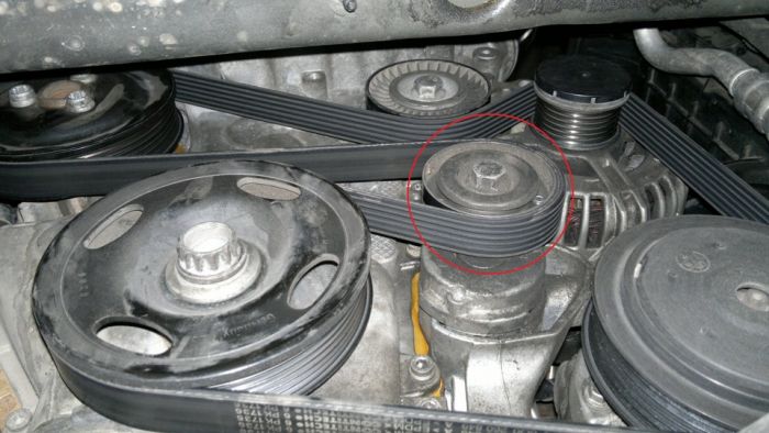

Берем ключ на шестнадцать. Им выжать против часовой натяжной ролик. Снять ремень. Только не забудьте как он был установлен.

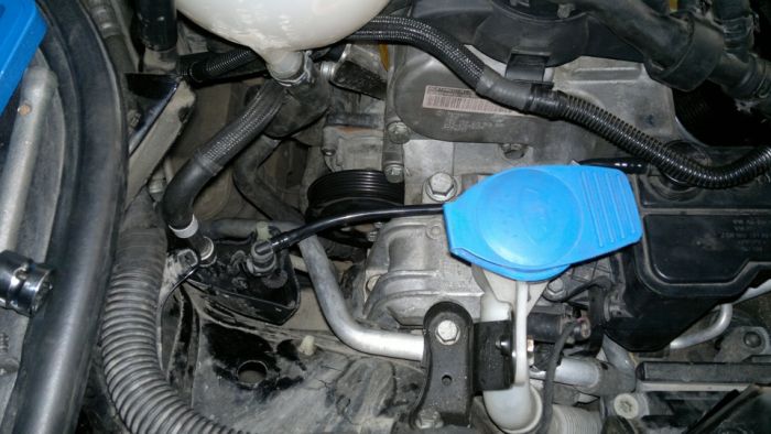

чтобы получить доступ сверху к помпе нужно открутить бачок охлаждающей жидкости. Над помпой есть мешающий кронштейн. Открутить. Я его назад и вовсе не ставил, он не нужен машине. Просто на заводе ставят по инструкции.

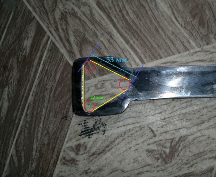

Сделал специальный ключ, чтобы снять шкив помпы.
Сам шкив закрепляется тремя болтами. Там внутренний двенадцатигранник М10.

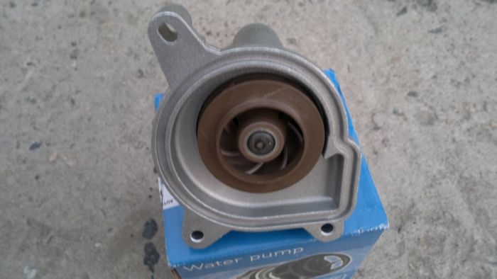

Теперь берем новую помпу, прокладку и ставим.
Это размер самодельного ключа.
