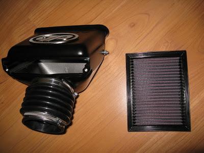

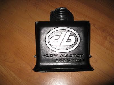

Заказал себе в Германии нулевой фильтр сопротивления. Вместе с ним конечно же корпус и приспособление чтобы его смонтировать на машине.
Вот такой.

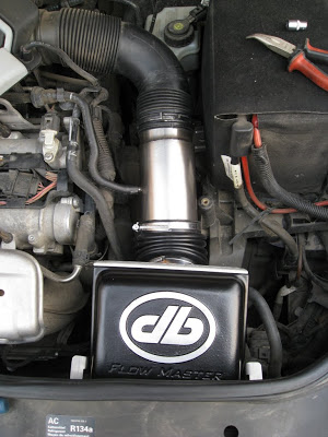

Снимем его вверх и теперь переходим к откручиванию корпуса воздухозаборника. Устанавливаем переходную трубку, подсоединяем к гофре.
Новый фильтр устанавливаем на старые дырки воздухозаборника. Устанавливаем шланг вентиляции картера и гофру.
Готово. Теперь фильтр мне не нужно так часто промывать. Улучшилась динамика разгона, фильтр придал басы разгону, цена вопроса 300 евро.
