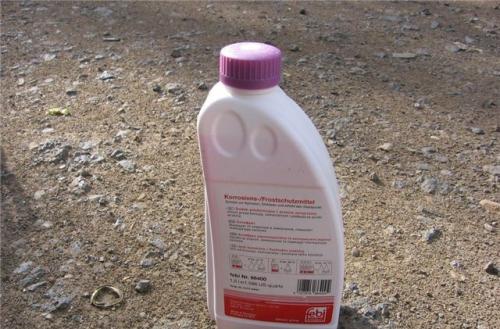

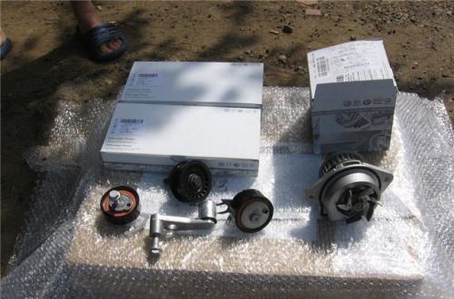

Купил новый ГРМ, помпу, болт шкива коленвала и антифриз.

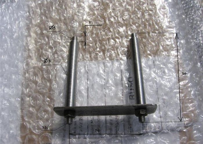

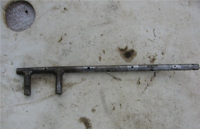

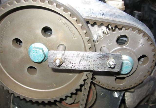

Я фиксатор сделал своими руками. И самодельную вилку.

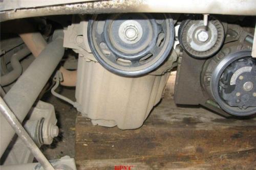

Чтобы разгрузить верхнюю опору двигателя нужно подставить деревяшку под поддон картера.

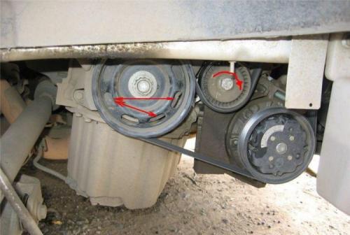

Теперь можно снять ремень генератора. Отвести по часовой натяжной ролик. Помните, что перед тем как будете снимать ремень нужно отметить фломастером направление, чтобы потом одеть также все.

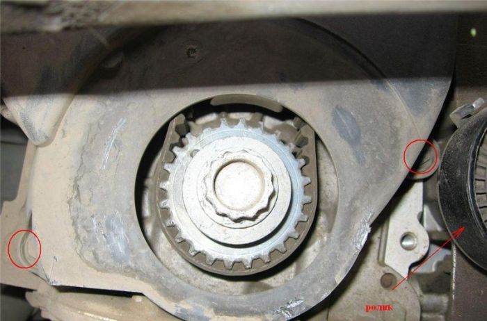

Снять натяжной ролик. Тогда сможем открутить болт, который держит нижнюю крышку ремня ГРМ.

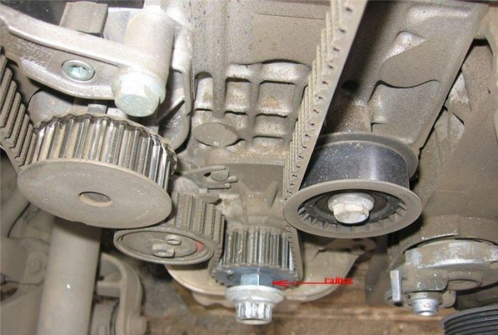

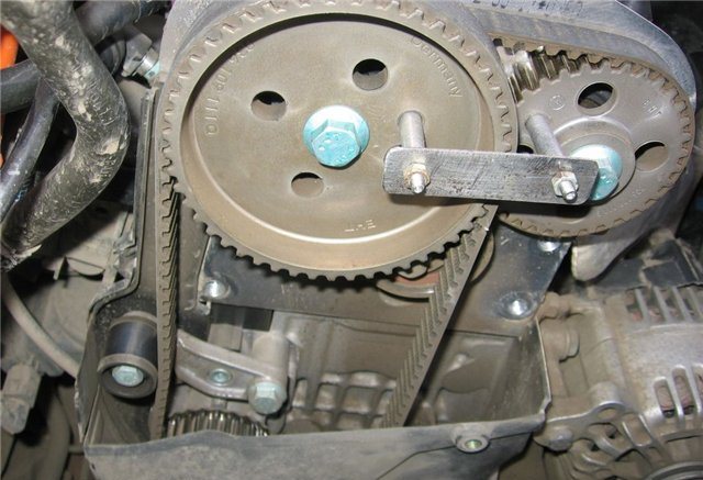

Теперь внимание, ставим шкив коленвала по меткам. Таким образом, пометка на шкиве будет равна 0 на крышке ремня ГРМ. Берем фиксатор который изготовили сами и фиксируем шестерни распредвалов.
Теперь важная процедура-открутить болт шкива коленвала. Не у всех это получается, если вы не смогли, то тогда придется все собирать и ехать на СТО.
Я делал так: взял самодельную вилку, держал ей шкив. А сам болт открутил головкой на 21.
Шкив был удачно снят. Болт вкрутил обратно.

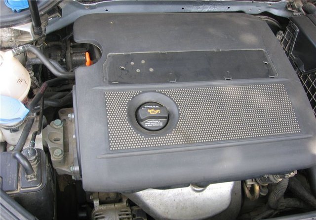

Потянул вверх крышку клапанов. Там четыре опоры.

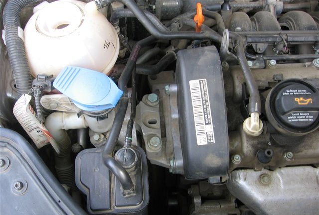

Открутить адсорбер и отвести в сторону. Снять горловину бачка омывающей жидкости. Бачок отвести в сторону.

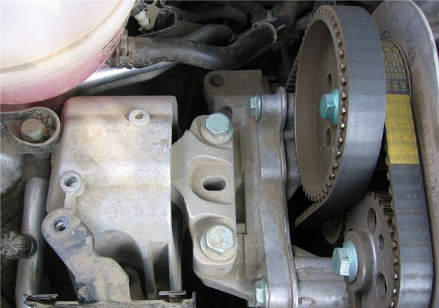

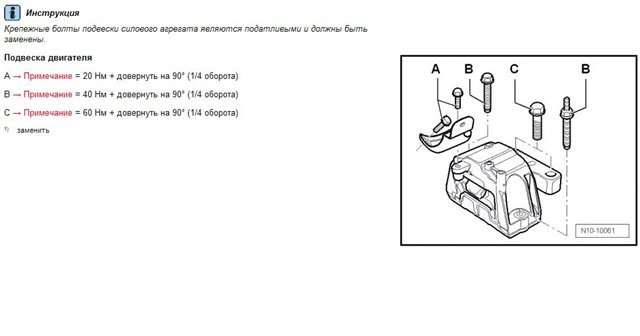

Снять верхнюю опору движка перед этим открутив ее.
Теперь откручиваем два болта снизу крышки ремня ГРМ, отщелкивает защелки с левой стороны. Один болт сверху.
Вот сейчас можно снять ролик и ремень. Потом снять ролик малого ремня, и ремень. Потом отводной ролик и слить антифриз.

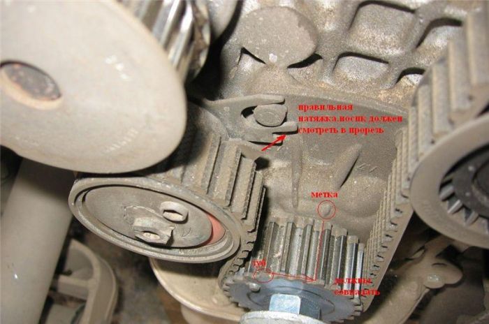

Малый ремень нужно начинать одевать с левой шестерни по часовой стреле. Внизу при этом имеется слабина. Натягиваем зубчатый ремень. Для этого нужно повернуть натяжной ролик против часовой. Делаем это до тех пор, пока пока стрела не станет над мыском опорной пластины в индикаторном окне.
Потом переходим к одеванию основного ремня. Его надеваем с помпы против часовой. Затягиваем болт натяжного ролика. Натянуть зубчатый ремень. Для этого крутим натяжной ролик по часовой до совмещения стрелки над дыркой в опорной пластине.
Помните, что момент затягивания шкива коленвала 150 Нм+полоборота. Момент затяжки натяжных роликов 20 Нм.
