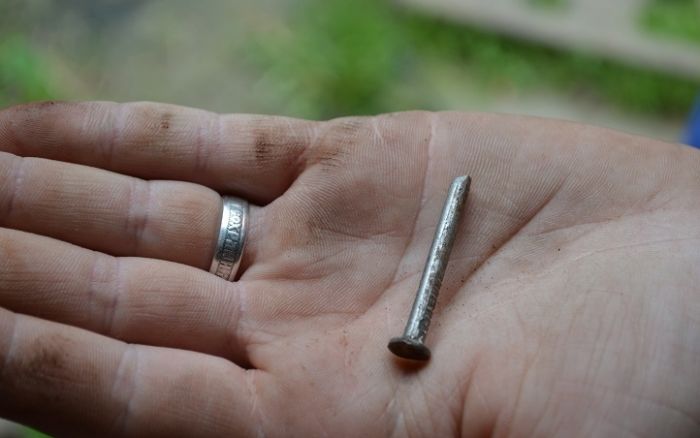

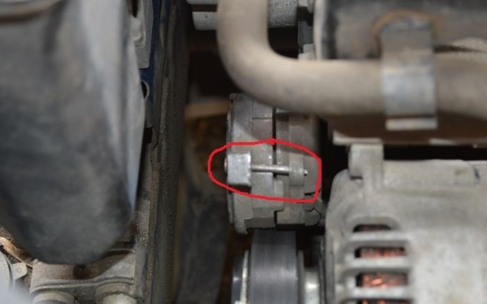

Ролик стал у меня шуметь, поэтому меняю. Заодно и ремень тоже. Чтобы было проще работать можно защиту снять. Я сделал своими руками фиксатор для натяжителя. Взял гвоздь. Отрезал нужно длины для вставки в отверстие.

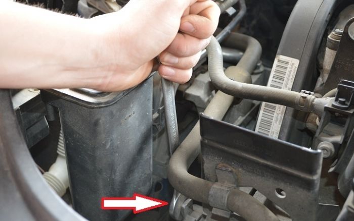

Ключом на 17 оттянуть на себя натяжитель за специальный выступ. По отверстия не совместятся. Как только это произойдет ставим гвоздь.

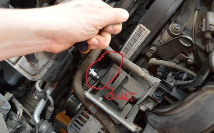

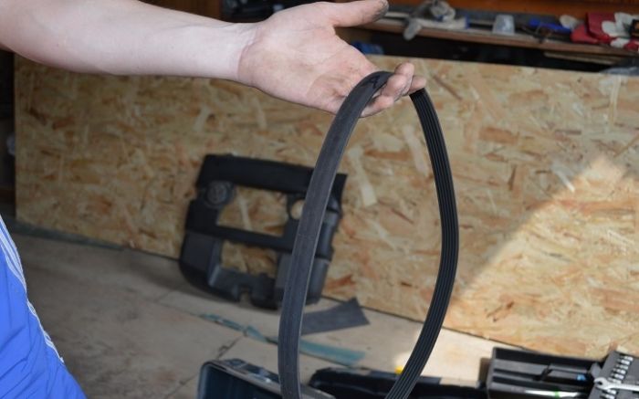

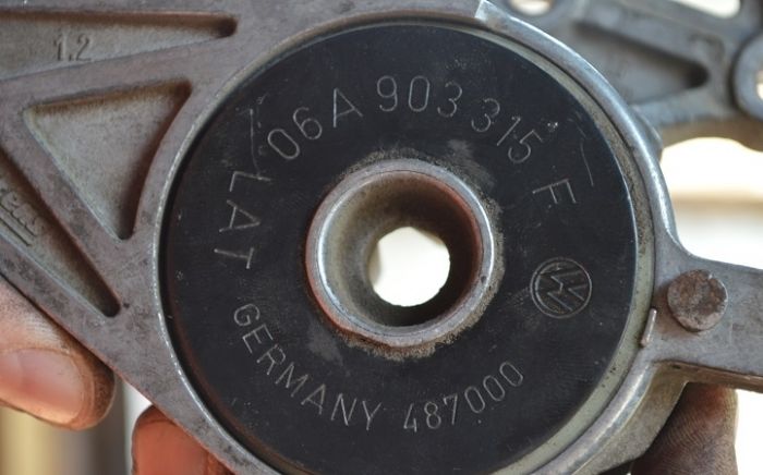

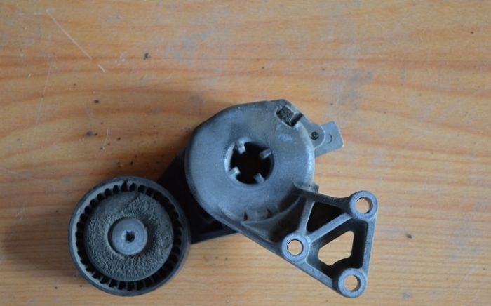

Сейчас ремень висит на шкивах, снимаем его. Потом снять натяжитель. Там три болта, которые его крепят. Для них нужна головка на тринадцать. Вынимаем натяжитель.

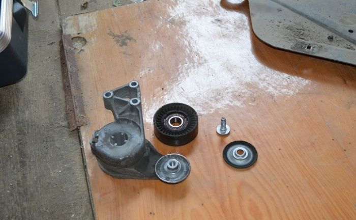

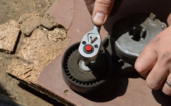

теперь пришла очередь самого ролика. Откручиваем торксом на сорок. Все разобрали.
