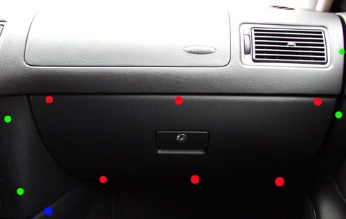

Нужно выкрутить семь винтиков под шестигранник. Синим отметил винт, его нужно выкрутить и снять половину тоннели. Зеленым показаны пистоны, кторое нужно отщелкнуть.

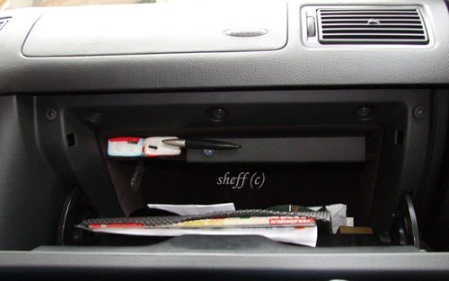

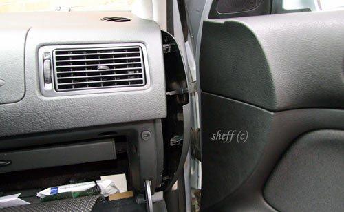

Отключаем лампу подсветки и вынимаем бардачок.

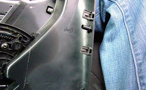

Имеем.

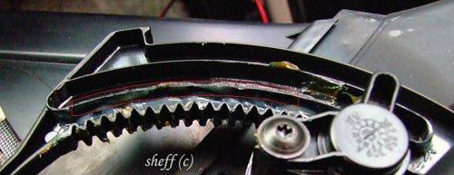

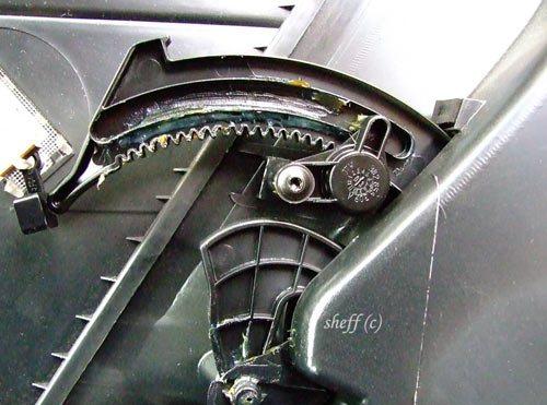

Поломалось тонкое направляющее штифта лифта.

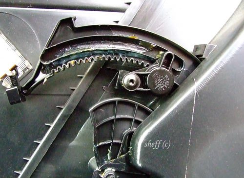

PAXIPOL и восстанавливаем жесткость этого куска пластика. В том случае, если оно полностью сломано замените его лентой от металлического ленточного хомута.
Как здесь.
Ждем пока все высохнет. Теперь можно собрать.
