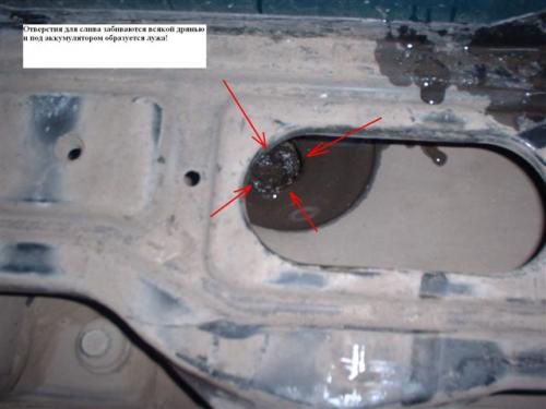

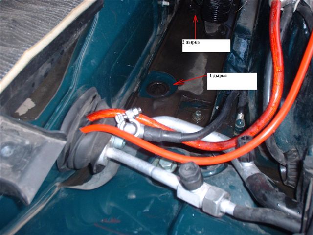

Очень часто на Фольксваген Пассат В5 забиваются сливные отверстия на полке, где находится аккумулятор. Отверстия забиваются грязью и образуется лужа. Не очень приятно, конечно. Знаю, что люди ставят пластиковую накладку. Так как у рейстайлингового Пассат В5. Но я думаю, что это не нужно. Ведь отверстия прочищать легко, и делать это нужно лишь один, ну максимум два раза в год. Надо снять аккумулятор и пластину. Все, можно чистить наши отверстия. Берем и моем. Можно использовать бутыль с водичкой, если надо помочь пальцем протолкнуть грязь. Потом все установить обратно и наслаждаться проделанной работой.
