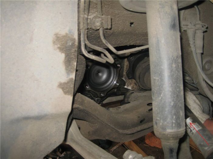

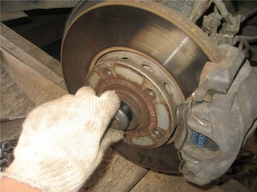

Сперва надо ослабить болт крепления шруса. Колесо для этого снимать не нужно.

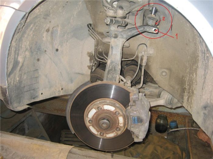

Чтобы снять шрус надо снять колесо и скинуть рулевой наконечник. Надо открутить одну гайку и извлечь болт под первым номером. Потом открутить болт под вторым номером. Достать рулевую тягу. Сейчас ступица легко поворачивается.

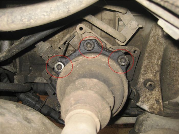

Откручиваем болты, внутренний шрус.

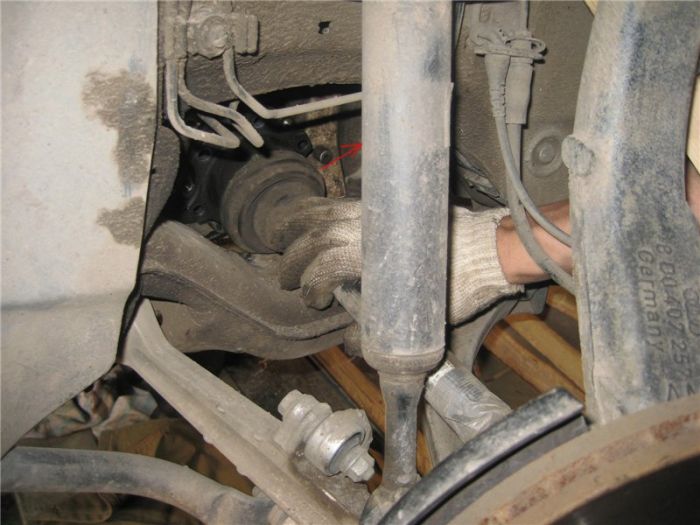

Когда открутим болты, полуось толкаем в сторону. К тормозному диску.
По стрелке уводим ось.

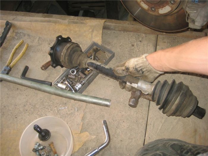

Теперь полностью откручиваем болт от шруса. Полуось подаем от тормозного диска.
Полуось снята.

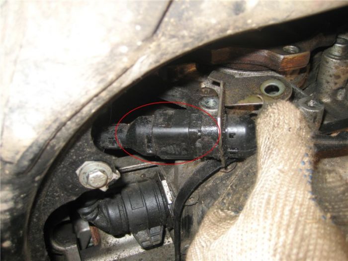

Разъемы снимаем.

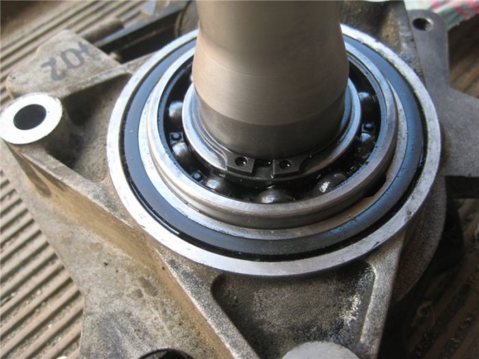

Теперь понадобится хороший съемник стопорных колец.
Берем деревяшку, зажимаем в тисках и тихонечко стучим. Старый сальник выбиваем, устанавливаем новый.
