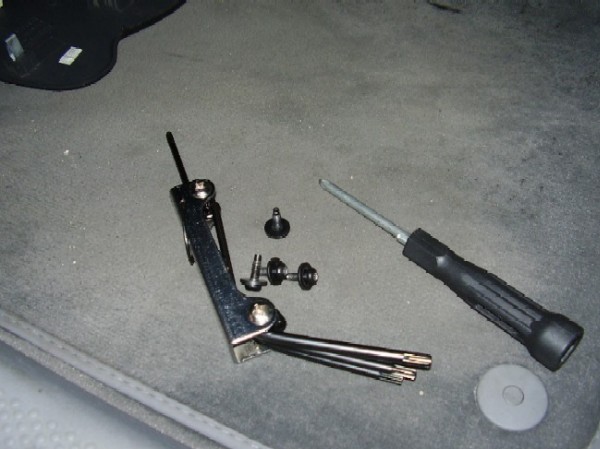

Чтобы снять щиток приборов на Фольксваген Пассат В5 запаситесь таким инструментом.
Отверткой снимаем крышку, которая закрывает блок предохранителей. Откручиваем нижнюю часть торпеды.

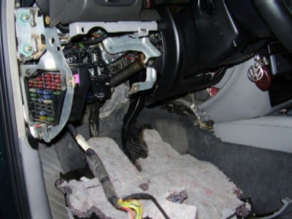

Увидим следующее.

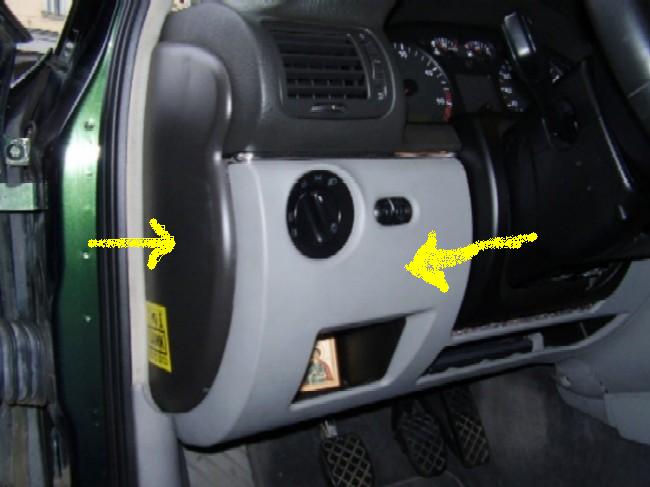

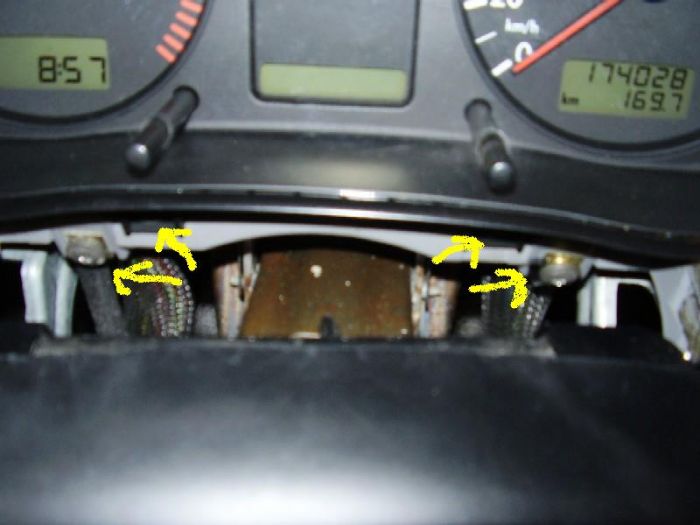

Открутить с двух сторон болты указанные стрелками.

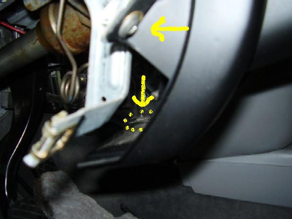

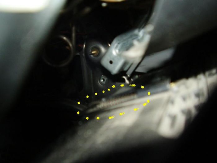

Точками показана пружина, ее нужно оттянуть. Она держит кожух рулевой колонки.
Снимаем пружину.

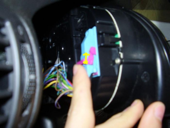

Отсоединяем клипсы с проводами. С двух сторон.

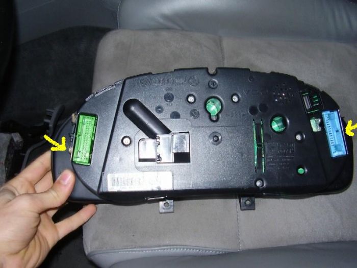

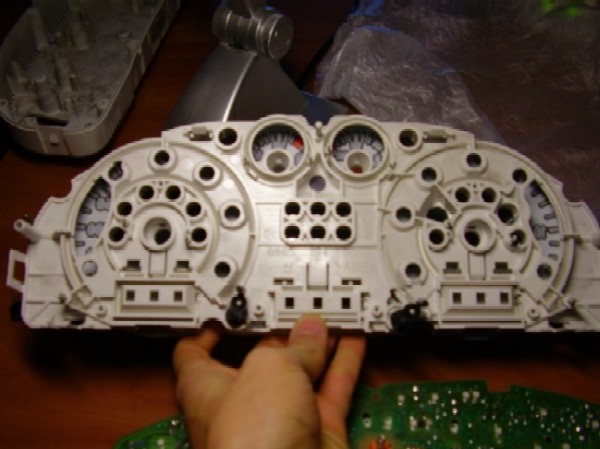

Осторожно вытаскиваем щиток. С двух сторон щитка два болта. Поддеваем замочки острым предметом и открываем щиток.

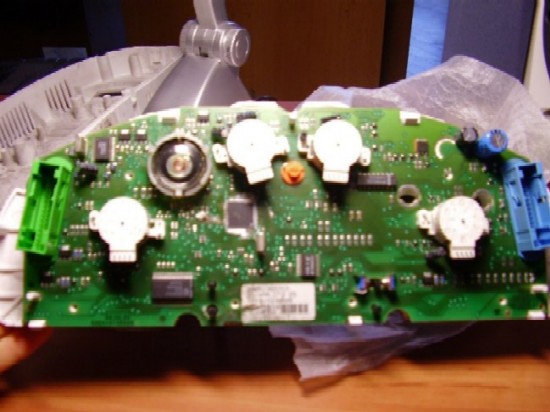

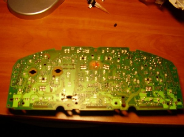

Под крышкой будет плата и прочие резисторы и диоды. Там тоже болтики.
Вид щитка с другой стороны.

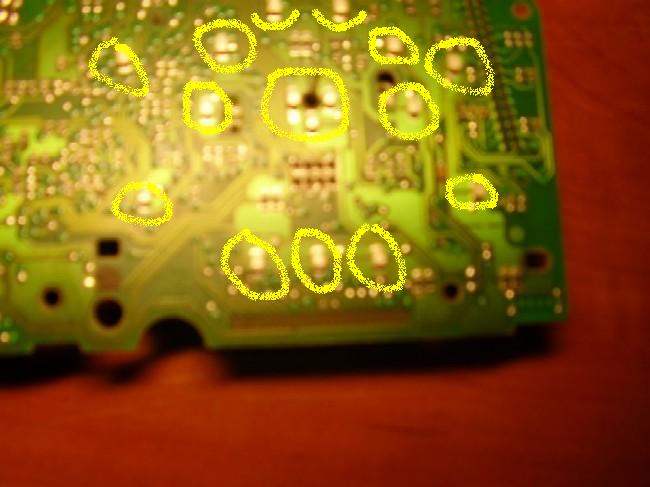

Очень много светодиодов.
