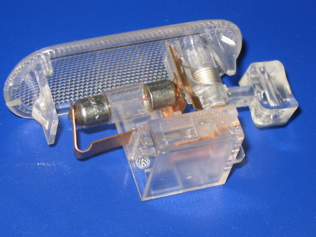

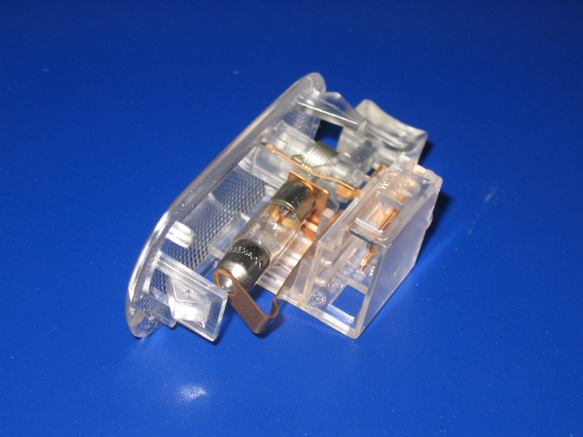

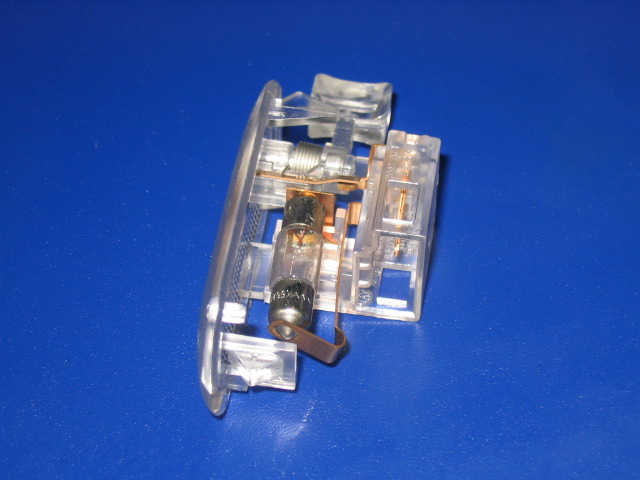

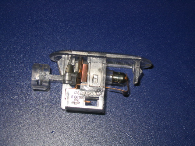

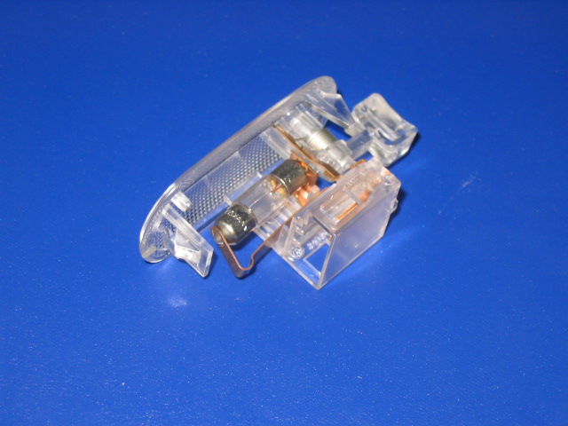

Знаю, что многих автолюбителей и владельцев Фольксваген Пассат В5 приводит в неподвижное состояние конструкция плафона подсветки. Люди не могут ее правильно собрать. У меня получилось быстро и легко. Я сфотографировал как правильно должен выглядеть собранный плафон.
Очень минингитная штука. Сам долго мучился над тем, как её собрать правильно. Единственное, хотел бы добавить, что там есть небольшой выступ на пластике, за который цепляется пружинка. Так вот, с ним надо быть очень аккуратным. Если его надломить, то пружинке не за что будет зацепиться и тогда плафон придётся заменить.
