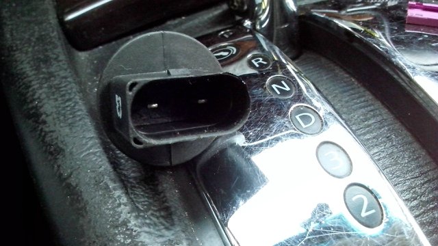

Установил себе на Фольксваген Пассат В5 датчик уровня омывающей жидкости.
Купил датчик.

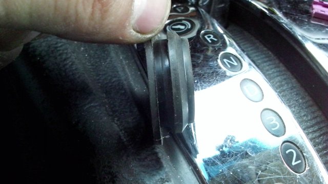

Резиновый уплотнитель.

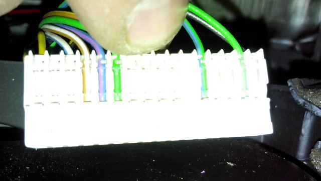

На работе нашел фишку.

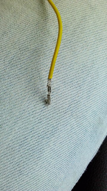

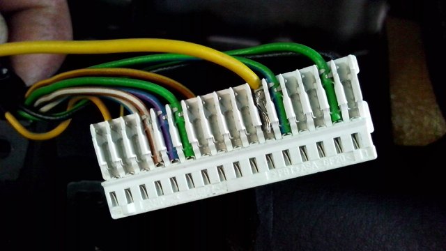

Начинаем протягивать провод. От приборной панели до капота. Как снять приборку писать не буду. В общем снимаем ее, справа в разъеме надо найти пустой пин 6. Вынуть его, обжать на провод.
Провод вставить в разъем.

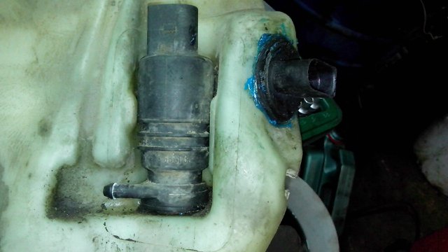

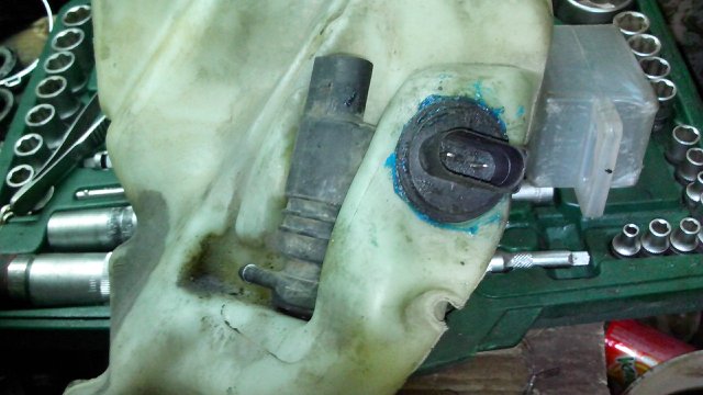

Сейчас нужно снять переднее колесо и открутить саморезы впереди подкрылка. Затем его надо отогнуть и вашему взору предстанет бачок. Открутить два болта под локером. Один болт под капотом. С моторчика омывателя снять фишку и шланг. Потянуть вниз и бачок окажется в руке.

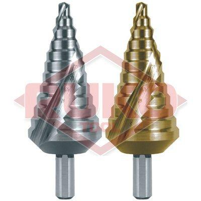

На нем может быть разметка под датчик. Если нет, подумайте, просверлите.
Для сверления использовал шаговое сверло.
Устанавливаем обратно бачок. На моторчик подключаем шланг и фишку. К последней подсоединяем провод, ранее просунутый нами. Еще один провод с датчика подсоединяем к массе машины. Фишку подключить к датчику. Снять поворотник, так будет удобнее.

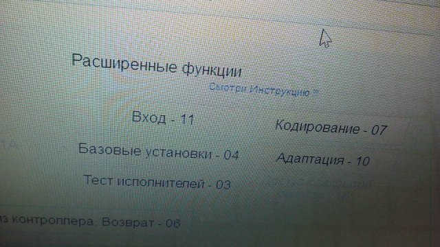

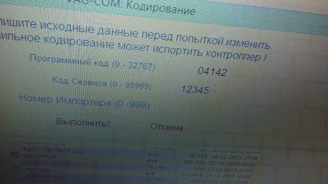

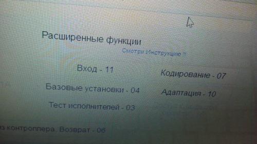

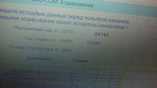

Все собрать. Взять ваг ком. Подключаем к машине. Залазим в семнадцатую группу она же панель приборов.
Находим кодирование.

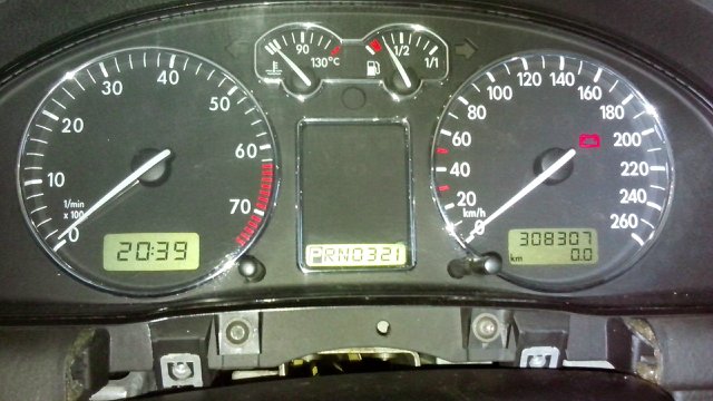

Там будет программный код. В моем случае 00142. Чтобы активировать датчик надо прибавить 4 ко второй цифре. Получим 04142.

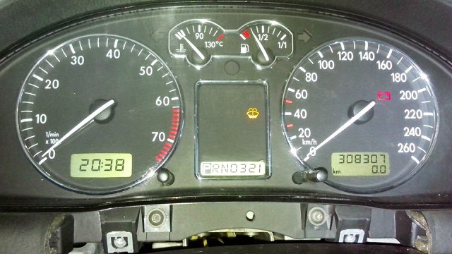

Когда есть вода.
Нет воды.
